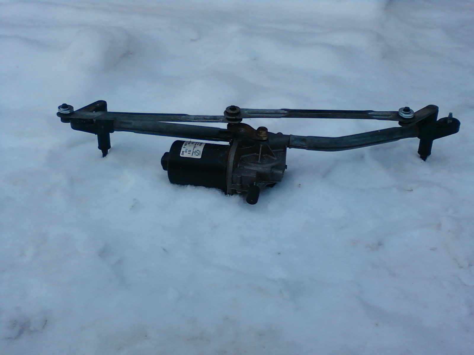

Наверное кто-то как и я сталкивался с неисправностью стеклоочистителей лобового стекла, при исправном элетродвигателе стеклоочистителя не работает один, реже 2 дворника ( у меня сначало начал слетать один, а позже и другой). Вся причина в износе пластиковых накладок на шарнирах привода рычагов стеклоочистителя. В магазинах продается только вся система в сборе вместе с электродвигателем стоимость около 4000 руб. Решил, что 4000 рублей я успею потратить всегда и попытался отремонтировать, что и прекрасно получилось.
Инструмент: тиски, дрель, сверло по металлу (4 мм), метчик (соответствующего размера для нарезания резьбы), 3 боллтика (по размеру резьбы), набор шайб.
Для того чтобы снять механизм стеклоочистителя:
1) снимаются сами стеклоочистители, рожковым ключом открутить по 1 гайке на каждом, с усилием вверх снять рычаги.
2) снимается пластиковый щиток под лобовым стеклом, подняв капот откручивается 3 самореза, по краям отстегнуть две пластиковые клипсы.
3) снять кожух с электродвигателя.
4) сам механизм крепится двумя болтами, которые откручиваются и механизм у вас в руках.

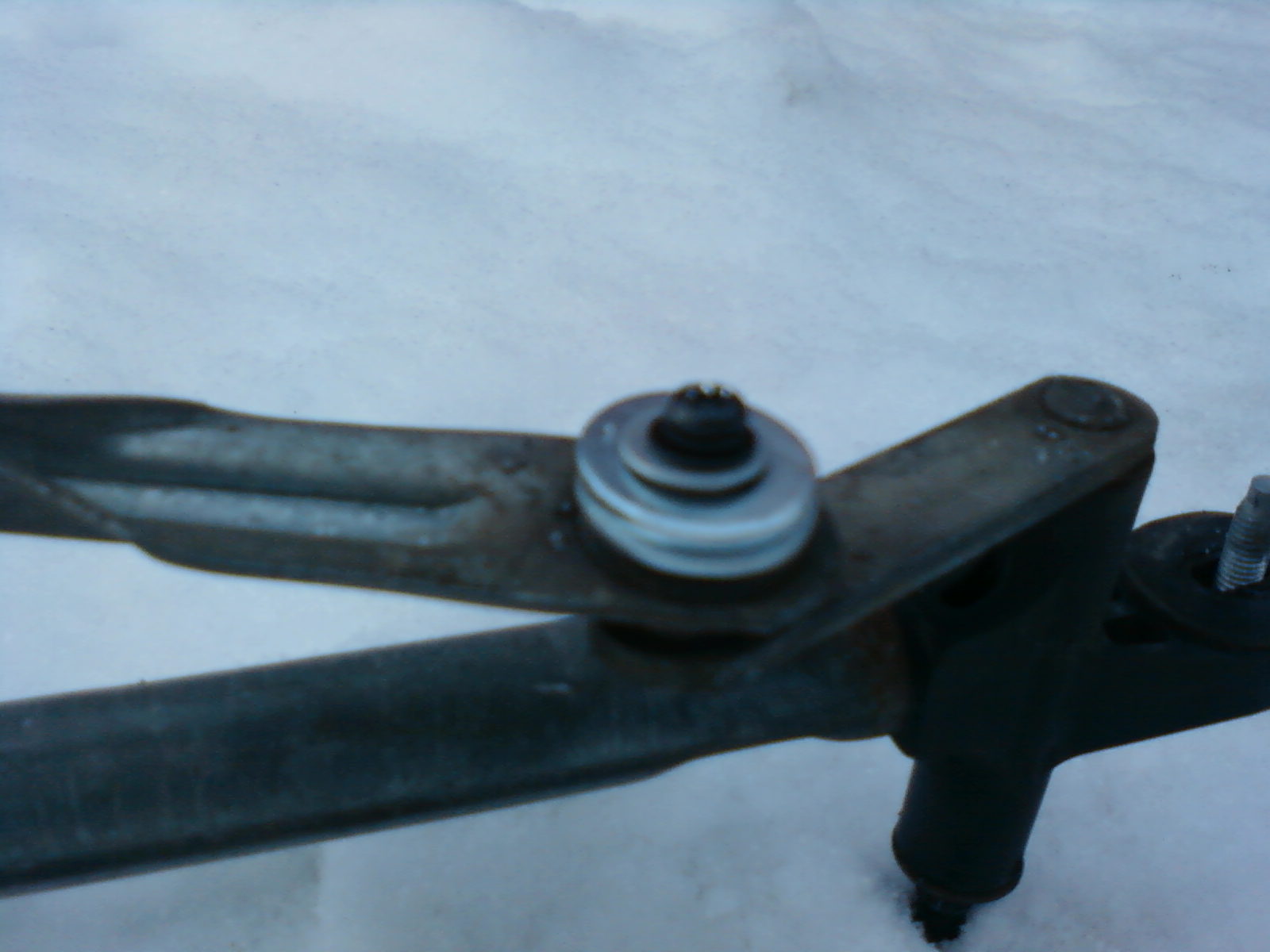

Далее вторце шарниров (их всего 3) сверлятся отверстия, нарезается резьба, накидываются шайбы и закручивается болтиками.
Далее в обратном порядке все устанавливается на место. Извините за качество фото, под рукой был только мобильник.
механизм стеклоочистителя на авто
механизм стеклоочистителя снят
в торце шарниров сверлятся отверстия, нарезается резьба, накидываются шайбы и закручивается болтиками.

Ещё две фото других шарниров.
шарнир
средний шарнир

А не люфтит всё это хозяйство?
Re: Ремонт привода рычагов стеклоочистителей
Сообщение Джони 17 янв 2011, 13:03
Nich писал(а):А не люфтит всё это хозяйство?
Нет, во всяком случае пока. Стеклоочистители работают как и раньше (до неисправности), и дополнительных звуков не появилось.

Я с такой бедой справился по другому: сначала дёргался правый дворник, потом начала слетать тяга, при снятой тяге без демонтажа стеклоочистителя подлез маленькой газовой горелочкой (с карандаш) и аккуратно нагрел пластиковую вставку шарнира, слегка поджал её пальцами, потом защёлкнул тягу назад. В принципе нагреть можно и зажигалкой. Нагреваются вкладыши очень легко, по запаху полиэтилен. Делал всё в темноте при свете фонарика, под дождём, очень надо было ехать далеко. Год эксплуатации - полёт нормальный.

Всем привет! недавно устранил такую же проблему, но слегка другим способом, т.к. не захотел из-за пластикового колечка менять все с сборе) Как и Джони все разобрал, вынул привод, взял подходящую плашку, нарезал резьбу на крайних шарнирах, (там есть немного места до самого шарнира, на пару витков хватило), накрутил подходящие по габаритам гайки. Со средним шарниром чуть сложнее, он начинается практически сразу и нарезать резьбу там не удалось, поступил так, по кругу, выше шарнира сделал не глубокий пропил напильником и в него посадил стопорное кольцо. Потратил два часа по времени, сэкономил от 3500 до 8000 рубликов за новый привод)

Сделал так же при помощи эл. фена (строительного), катаюсь уже месяц- все нормально.Главное не переусердствовать, а то потом туго натягивается.
