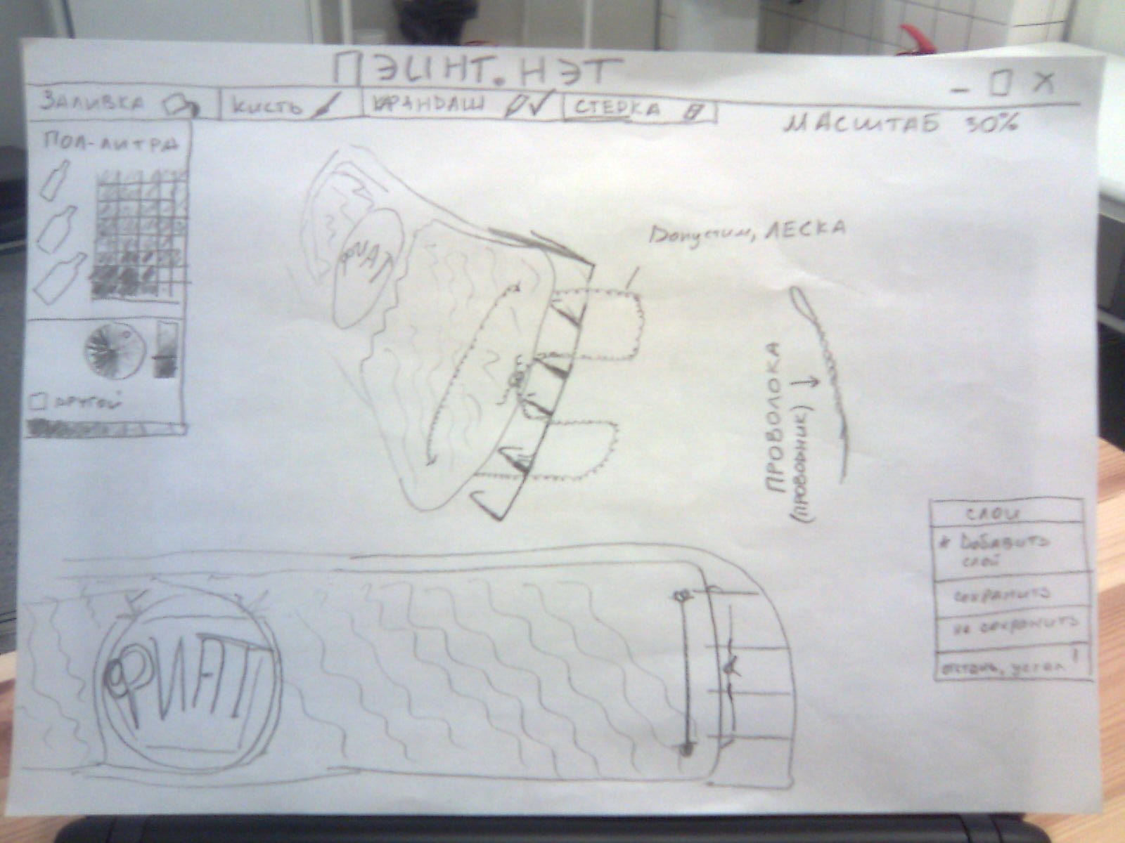

o593ck, разреши чиркану к тебе. Вот как я придумал закрыть нижний гриль. Думал недолго (секунд 10))), в рамках имеющихся подручных средств, поэтому все предложения по улучшению преветствуются.
Имелось:
1. фольгированный изолон, толщина 5-6 мм, S около 0,5 м2 (это с большим запасом для пробных выкроек и экспериментов);
2. Набор сантехнических прокладок (те, что на кранбуксы и т.п.) Подойдут круглые, диаметр 6-7 мм;
3. Саморезы по металлу 16 мм - 5 шт.
Для начала снимаем размеры A, B, C
и вырезаем заготовку. Я размеры не помню, да и не страшно ошибиться на 10-15 мм, тут главное закрыть основную площадь дырки.
Затем прикладываем заготовку к решетке фольгой внутрь и шилом или отверткой размечаем места будущих креплений. Тут важно помнить, что кроме горизонтальных ламелей гриль имеет и вертикальные
В завершение пришпиливаем саморезами в размеченных местах резиновые прокладки. Для повышения надежности зацепления с грилем, т.е. чтоб резинки больше выпирали, между резинками и изолоном подложил еще прокладки из того же набора меньшего диаметра.
Держится замечательно, на морозе -15 резина не дубеет, снимается и ставится обратно за секунды.
