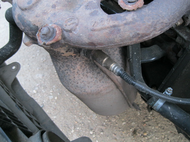

Чек иногда загорается, сбрасываю сам через FES. Пишет ошибку катализатора. Чтобы не горел, заправляюсь на проверенных заправках. А чтобы был экономичней, можно поставить обманку на 2 лямбду, ценник около 3к руб
Alexej писал(а):А насколько возрастет расход, если не ставить обманку на 2-ую лямбду?
Дмитрий 60 писал(а):Ну может что я перепутал? Я всегда думал что то вторая тоже лямбда
Alexej писал(а):2-ой лямбды не обнаружил после тщательного осмотра. Осталось дождаться когда-же развалится катализатор,,,
