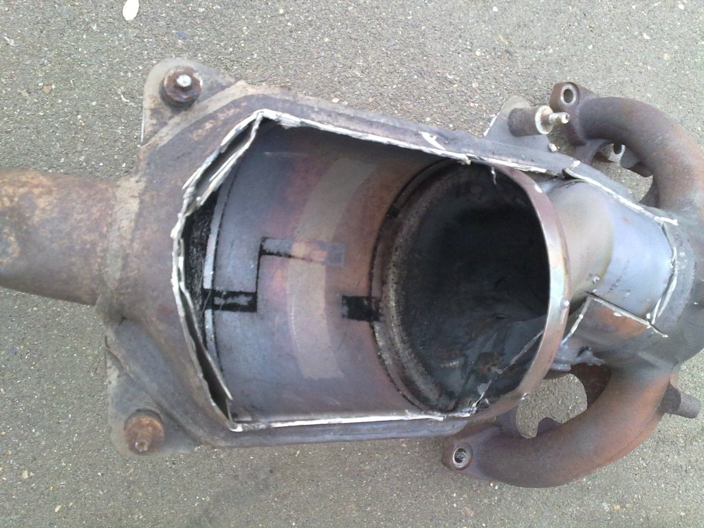

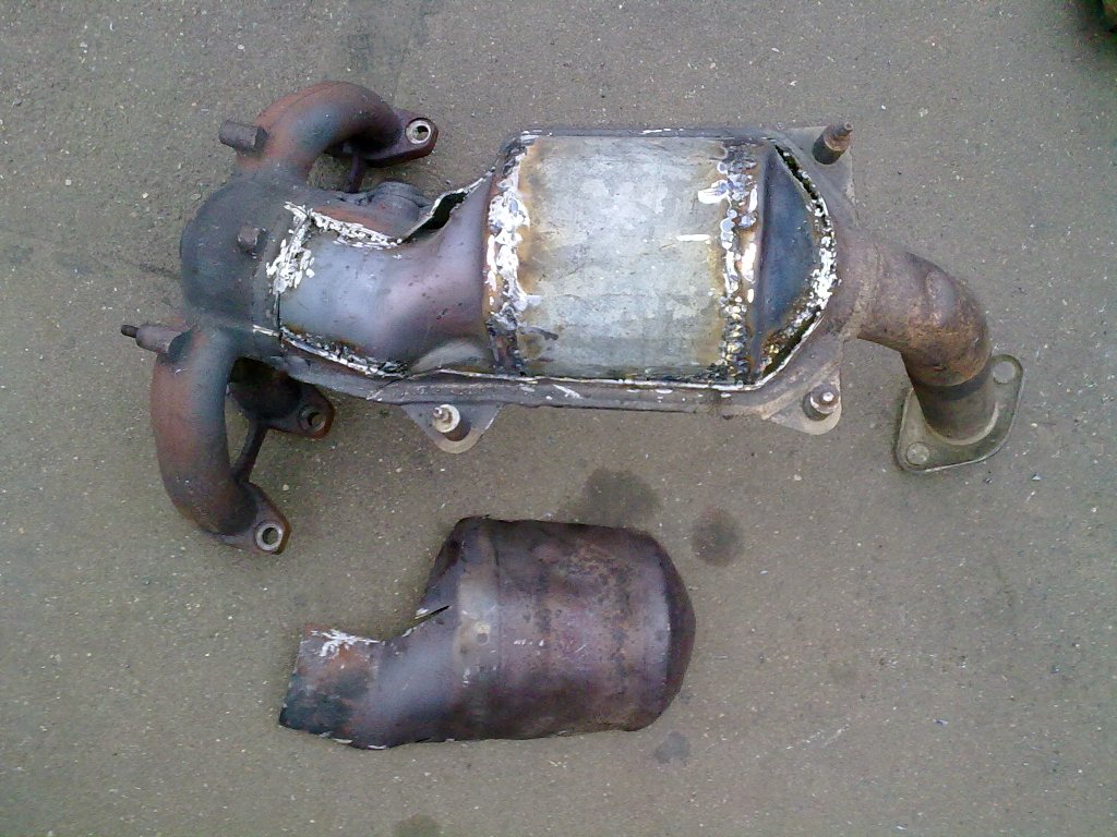

Сообщение Дрон 26 окт 2010, 19:48
приварил дополнительную пластину чтоб дольше не прогорел.
Последний раз редактировалось Дрон 01 ноя 2010, 21:22, всего редактировалось 1 раз.

Сообщение Дрон 26 окт 2010, 19:51
внутри пустота
вот внутри всё чисто
