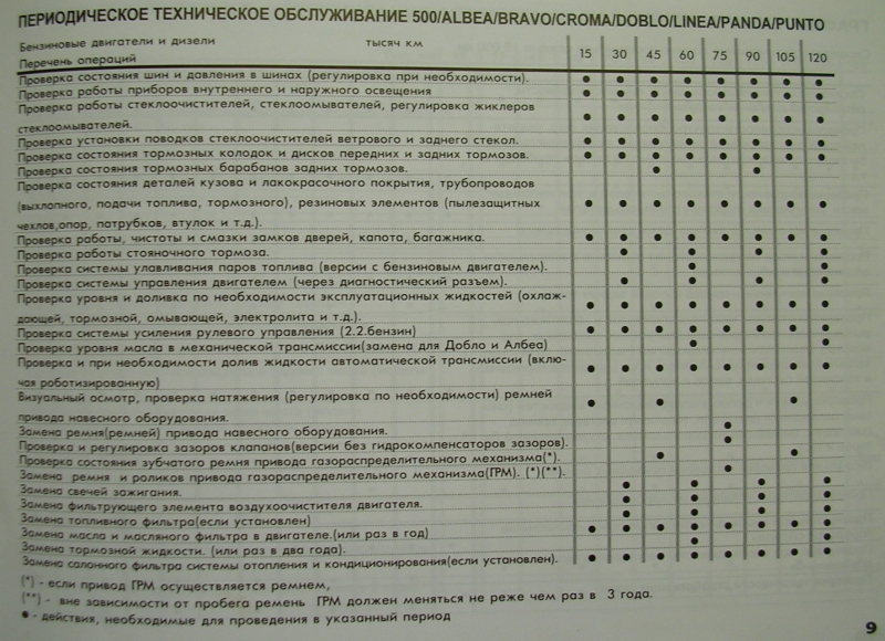

Купил подержаный GP необходимо ТО требуется помощь
Re: Купил подержаный GP необходимо ТО требуется помощь
Сообщение 630600 25 авг 2010, 11:22
JackNP писал(а):Все работы прописаны в сервисной книжке!
Да книжки пока у меня нету! вот и спрашиваю! :)
630600
Сообщения: 2
Зарегистрирован: 25 авг 2010, 11:02
Авто: фф2
Сообщение olive 25 авг 2010, 16:07
630600 писал(а):Да книжки пока у меня нету! вот и спрашиваю!
.jpg
Сообщение unknowhost 25 авг 2010, 16:33
что-то как мне кажется воздушный фильтр через чур большие промежутки меняется (каждые 15 т.км.) в условиях запылённости наших дорог, и покрайней мере моими выездами на природу и грунтовые дороги менять нужно через 5-7 т.км.
Сейчас кстати вернулся с Крыма, надо будет развинтить посмотреть в каком состоянии фильтр, после его замены уже в аккурат почти 7 т.км. накатал
