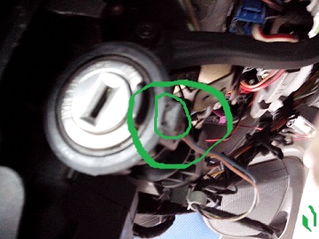

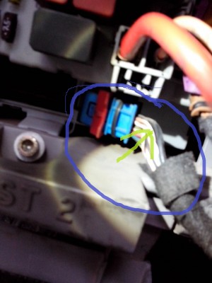

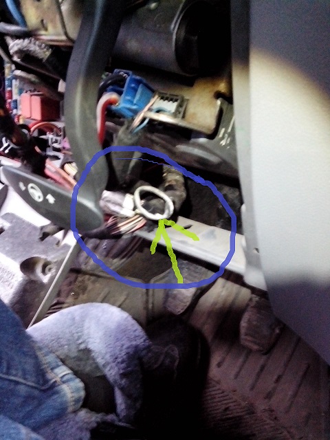

вобщем интересует что за провод за что отвечает ( с серого переходит в черный и уходит на фишку бл предохранителей в салоне на рис2) и еще интересует что за отверстия на датчике имобилийзера

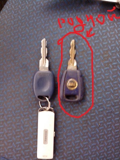

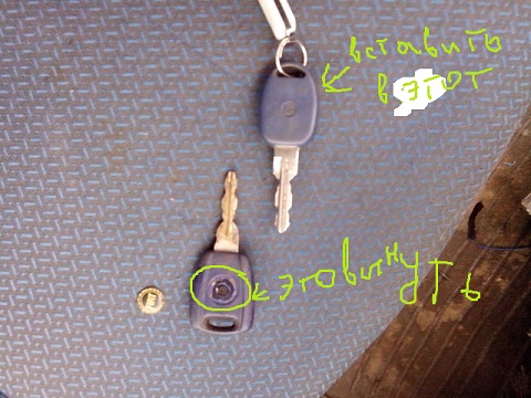

еще можно ли обучить ключ с помощью ротдного или вытащить датчик с родного и вставить другую болванку?????

первая картинка не ясна ... если этот провод с замка зажигания ... возможно это антена иммобилайзера .... по картинка непонятно что за провода
второй ключ обучить один от другого не получится ...только сканер карточка с кодом и ключи с меткой к вашему авто заказанные с завода
и последнее если там действительно чип .. то перекинув все работать должно ... я бы сделал вообще по другому .... купил транспордер например от сигнализации стар-лайн ... положил в него рабочий ключ ..... антену отключил а машину заводил уже любой болванкой
или поехал и сделал дублер чипа (но это дороже и нужно искать где делают) в москве не проблема

у меня сейчас родной примотан к антене имо и спрятан под обшивкой рулевой колонки а завожу вторым наверно так и буду ездить покаместь до лучших времен спс за вразумительный ответ а вот по проводу хотелосьбы разобраца старый хозяин наворочил делов я уже немного разобралса уже но вот лампа о перегоревшей лампе некак не тухнет хотя все лампы горят и еще вопросик может ли быть что освещение багажника с диодной лампой работает а с простой нет хотя лампу ставлю с работающего фонаря))))) вроди и нетупой много офисов ,домов и квартир электрику делал а такое первый раз
