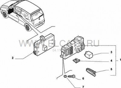

а фото можно в студию а то я не пойму где именно это

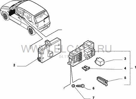

Сообщение wind 04 ноя 2013, 10:06
jonidep писал(а):а фото можно в студию а то я не пойму где именно это
реле находится в блоке под номером 2 внутри припаянное к плате
эти 2 блока (1и2) соединены бутербродом на защелках
