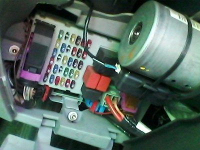

Сообщение Yustas 28 июн 2013, 01:54
can писал(а):у меня 99 года, обд2 есть. Внимательно посмотри, в колодке предохранителей снизу справа, совсем снизу..
где он ?

Сообщение Skif 29 июн 2013, 20:48
На фотке плохо видно, но похоже его действительно нет О_О. Он должен быть посередине над винтом крепления между голубым и черным разъемом с красными защелками.
Я в шоке. В документации нигде не видел, чтобы упоминались версии без разъема.
Может до вас в БК кто-то лазил и его выпаяли? (Правда непонятно зачем.) А контактные площадки там видно?
А что за коробочка на моторе ЭУР?
