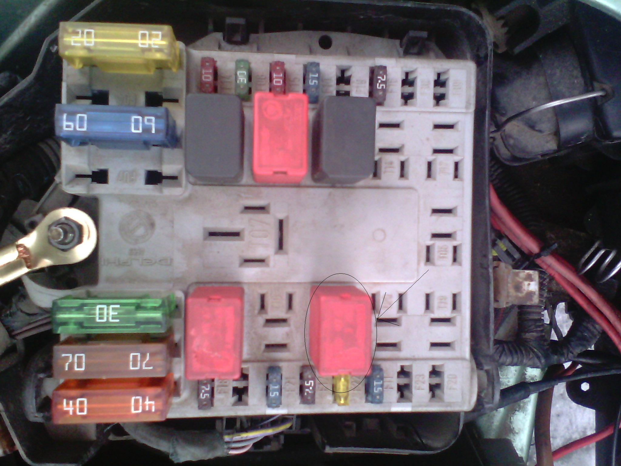

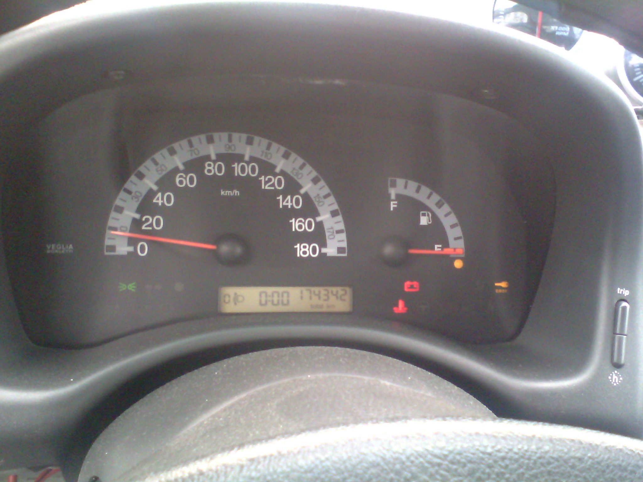

Возникла проблем. Такое чувство что в машине пропало питание, нечего не работает ( магнитола, фары , замок, сигналка итд) . При повороте ключа на приборке горит такая беда.При включение что бы завести приборка гаснит совсем, и потом начинает счелкать реле, что
в установлено в блоке под капотом. Предохранители все целы. Думал может сигналка глючит , отключил та же беда. Даже не знаю на что грешить, как только на мозги фунта.
Реле которое счелкает

А может все дело в горящем ключике на приборке?
