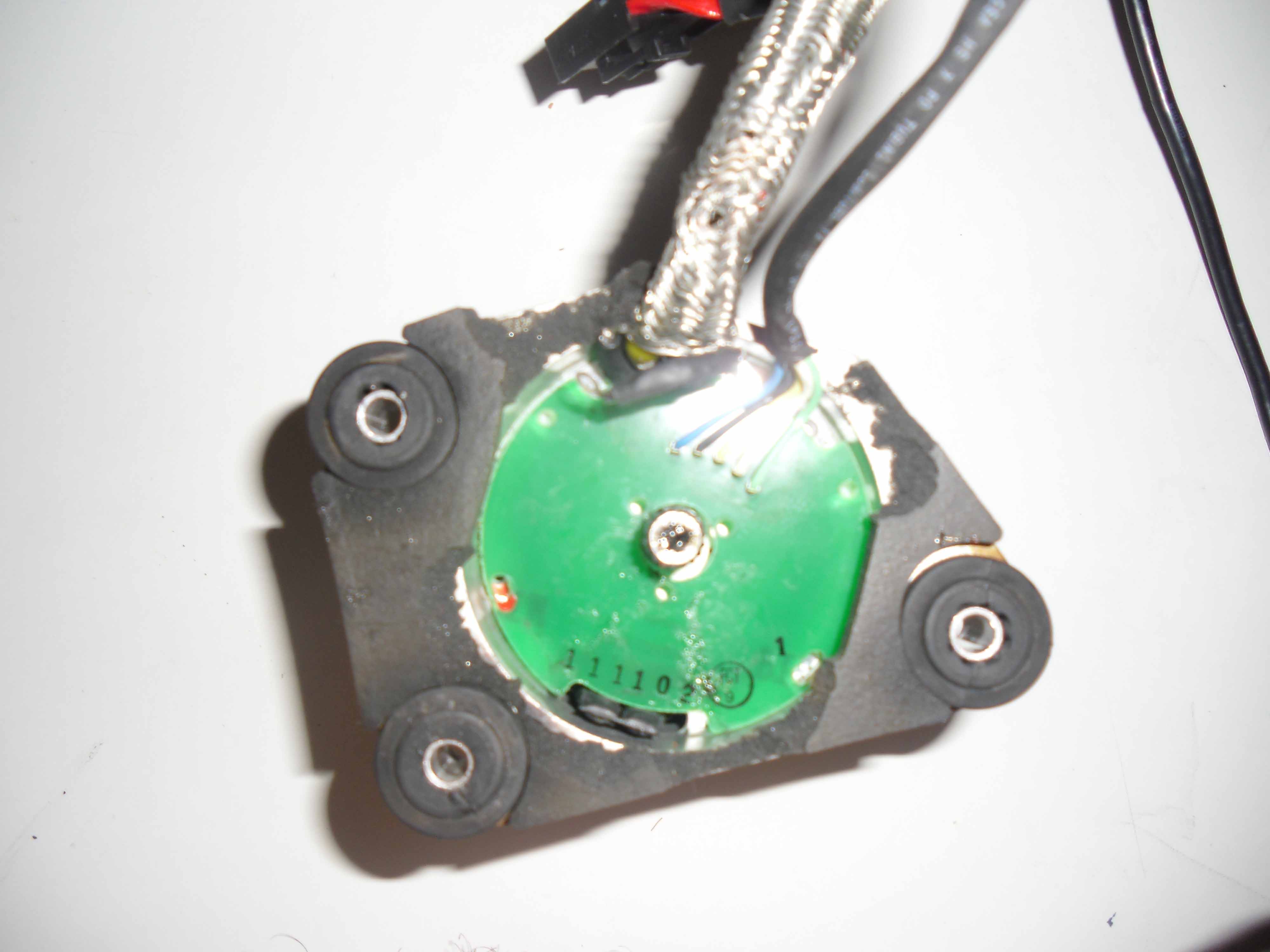

здравствуйте форумчане, помогите пожалуйста на моем моторчике нет этих реле вот фото

Сообщение zinziyaho 08 апр 2012, 13:07
здравствуйте форумчане , снял я блок управления и там нет этих реле помогите пл,,,, вот фото

Реле похоже у тебя одно стоит, возможно с двумя парами контактов. Черная коробочка над 4 по счету справа конденсатором. Так как двигатель ЭУР трехфазный - это видно по трем самым толстым контактам, выходящим из платы (вторая группа контактов справа), то это реле перекидывает фазы на движке для изменения направления движения. Если посмотреть точнее, то сфоткай плату немного сбоку, а то отсвечивает, и с другой стороны тоже, а так же маркировку на реле, выложи , посмотрим :)

Сообщение zinziyaho 08 апр 2012, 18:39
здорова Хемуль, спасибо тебе за помощь, вот маркировка очень мелко было написано
NAIS
21126
CP1-12V
-B15
ACP131 M 04
где -B15 могу ошибаться очень мелкий шрифт
вот и фото

Сообщение Хемуль 08 апр 2012, 19:15
По маркировке однозначно реле, только непонятно какое. нужно дословно, знак в знак. Ну через лупу посмотри. А вообще точно такое же навряд ли найдешь. Надо его выпаять из платы и аккуратно снять корпус (по периметру со стороны ножек поддеть ножом аккуратно) видно будет контакты. Тогда пойти в магазин радиодеталей и там скорее всего подберут что- нибудь похожее по ножкам и токам. Питание 12 в, выбор в магазинах большой, особенно китайских релюх.
А вообще, дело может в датчике угла поворота, какие симптомы поломки?

Сообщение zinziyaho 08 апр 2012, 22:05
горит постоянно лапочка ЭУР на шитке и руль жесткий все время даже не на секунду не включается ЭУР
