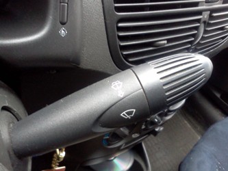

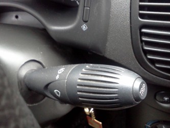

Добрый день.
Купил тут машинку, в фиатиках пока не спец. У меня Пунто, 2002 год. Омыватель заднего стекла не работает, а форсунка стоит. Прежний владелец дедушка, сказал, что вообще им не пользовался, а хозяина до него не знает. Проискал всё. Полагаю, что стоит от гранд пунто.. Положений всего 4ре. Вверх разово, вниз два, а с торца кнопка "TRIP", на себя передние омыватели. При нажатии на кнопку "ТРИП", работает задний дворник. Больше ни положений ни символов на переключателе нет. Есть мысли как быть, или в чём беда ? Заранее благодарен.

Сообщение autoscania372 11 апр 2011, 15:43
AlMS писал(а):скинь фотку переключателя для наглядности. На ГП от себя "писалка" включается
Вот.
В выходные нашел, что трубки от бачка с водой идут две. На заднее была забита льдом по видимому. Но если на неё идёт отдельный насос, то он явно не гудит (да и не знаю я где в данном случае вкл. задний стеклоомыватель). Сделал, тупо, поставив тройник на передние стеклоомыватели. Хоть как то, но зато теперь прыскает на заднее стекло. :?

Сообщение autoscania372 11 апр 2011, 20:16
вот в чём и засада..
На себя работает стеклоомыватель на переднее стекло, при нажатии более 2 секунд, автоматически врубаются дворники на четыре раза. Ручка не поворачивается, "от себя" положения тоже нет (может чего сломано внутри, но он не на миллиметр от себя не отводится). Да и картинки на ручке всего две как видно на рисунке.

Сообщение Nich 12 апр 2011, 16:16
Я правильно понял, что кнопка Trip присутствует как сбоку от панели приборов, так и на переключателе? Чую, что родной переключатель когда-то сломали, а этот - от другой комплектации. А комплектаций этих - мама не горюй. Еще не доводилось видеть двух одинаковых пунтов: что-нибудь да отличается.

Сообщение AlMS 13 апр 2011, 08:45
autoscania372 писал(а):
Nich писал(а):Я правильно понял, что кнопка Trip присутствует как сбоку от панели приборов, так и на переключателе? Чую, что родной переключатель когда-то сломали, а этот - от другой комплектации. А комплектаций этих - мама не горюй. Еще не доводилось видеть двух одинаковых пунтов: что-нибудь да отличается.
На гранде пунто, насколько помню, переключатели другие. Зато на Добле и Дукате вроде такие же.
в мануале упоминается, цитирую: ".. на некорорых модификациях режим работы стеклоочистителя заднего стекла синхронизирован с лобовым..".
стеклоочистителя!!! а не стеклоомывателя. Думаю выход один - искать родной переключатель.
