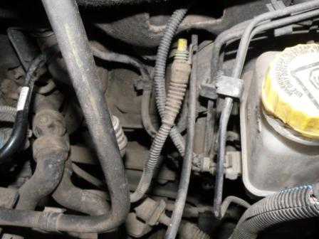

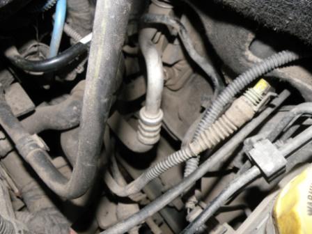

Вопрос к гуру. Нашел в подкапотном пространстве штекер, который никуда не воткнут. Таким достался от предыдущего хозяина. Пытался найти под этот штекер разъем, но не смог. Собственно вопрос: что это за разъем, что с чем он соединяет и куда его надо воткнуть?
Собственно штекер выходит из жгута сзади-справа от двигателя, если стоять лицом к машине. Желтого цвета с зеленым уплотнителем. Три провода: черно-сереневый, бело-розовый и серый.

у меня такой же болтается, ответ на вопрос кто это так и не нашел и просто забил на него :))

Может у вас тоже подогрев двигателя стоит?

у меня машина из франции. навряд ли там предусматривается подогрев.

штекер похож на тот, что вставляется в ЭБУ...

У меня такой же штекер,мож ето для диагностики????

samaka писал(а):мож ето для диагностики????
Диагностические разъемы в салоне, в блоке с предохранителями.

И у меня такой же разъем болтается))) Ждем ответа!
2 can - на ЭБУ гораздо больше проводов в штекерах, и вообще их два!
2 Nich у меня подогрев двигателя от розетки 220 В стоит - машину пригнали из Швеции, разъем никакого отношения к подогреву не имеет.

Если я правильно понял, то этот разъем должен подключаться к датчику спидометра в коробке. На Пунтах с АБС такого датчика в коробке нет (снимал недавно коробку, на его месте стоит заглушка), потому что показания для спидометра берутся с датчиков АБС.
У меня в машине остался лишь один разъем, назначения которого я не понял - возле трапеции дворников находится.

abuntin писал(а):У меня в машине остался лишь один разъем, назначения которого я не понял - возле трапеции дворников находится.
и у меня такой же разъем - что в него воткнуть - пока не придумал)
