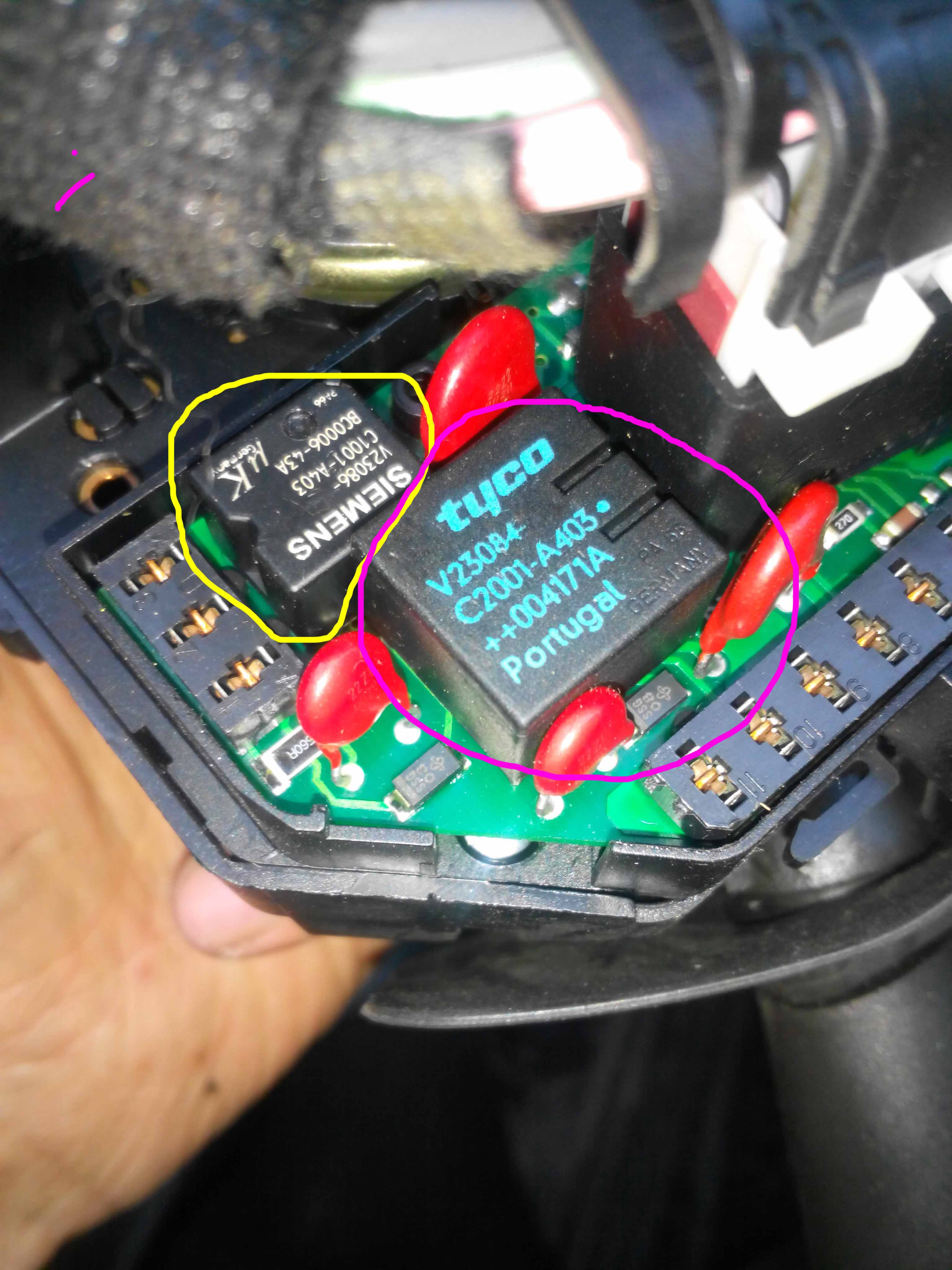

Если точнее: естественно все перебрал в цепи дворника. "тук-тук-тук.." это непонятный импульсный сигнал подается на движек заднего дворника при включениии зажигания на несколько секунд, потом может пропасть а потом опять появится при наличии небольших импульсов в системе питания (аварийка, поворотники, стоп сигнал, печка. фары и.т.д) Разобрал дворник- думал доводчик плохо контачит, отключил провод доводчика, на обмотки движка все равно проскакивает импульсное напряжение, все же разобрал полностью, почистил контакты (хотя они в прекрасном состоянии, только смазка не там немного была- с шестеренок по углам разбросало), собрал. Полез под руль, насколько понял никаких реле нет, только то что под рычагом на плате (фото). За задний дворник отвечает та маленькая реле siemens. Но дороги все чистые и она как реле исполняет свой функционал правильно Контачит на низкоомном а катушка срабатывает четко, значит обрыва нет. Та которая по-больше (я бы назвал ее двухканальной) имеет две обмотки и работает на передние дворники, кстати ребята вот она то и стрекотит когда движение через паузу передних дворников затруднено. ЕЕ цепь питания похоже завязана с током потребления самого движка и если тому тяжко грести то она и "стрекотит" я так понимаю что это сделано в целях защиты чтоб не сломать там ничего механичесски. Так что если передние дворники на паузе начинают "стрекотать" это не означает что надо менять релюху ибо она же щелкает как сумашедшая :D

решил ее спустя несколько дней, времени все нету на форум заскочить. Проблемные места- разъемы под блоком предохранителей который находится в моторном отсеке возле бачка с омывайкой. Снял- зеленые некоторые, отполировал мелкой насадкой на дремелье. Пошел дальше, просадка сохранилась но уже не такая сильная. Дошел до общей точки МИНУСА. Тоисть где провод массы аккумулятора к корпусу авто прикручен. Вот там и крылась вторая часть западлянки, отполировал тем же дремелем. Все, проблема ушла, езжу вот уже сколько и все гуд. И еще в придачу дерганье передних дворников ушло, это тот синдром у многих когда включаешь дворники через паузу. Естественно причина еще и плохой, "заржавевший" ход самих рычагов счеток но и этот вариант учитывайте. Если ход счеток нормальный а на паузе все равно дергаются то просмотрите просадку питания в салоне и на аккумуляторе, если есть разница даже в 1 вольт то это и есть причина. Дело в том что под рулем , где рычаг, на этой плате стоит банальный МК с стабилизатором питания и малейшую просадку питания он воспринимает как ресет( в МК опция есть такая при просадке ресетится) соответственно перезапуск мы и воспринимаем как дерганье.
