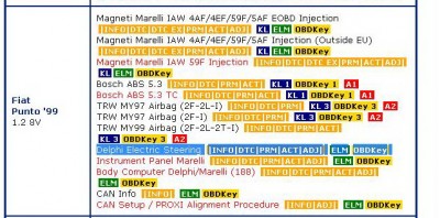

Сообщение Ivan-T 15 июн 2016, 12:52
На пунто 2, по моему, руль читается елмкой, но инфа по памяти, могу ошибаться. Лучше на сайте мультиэкускана глянуть.

Сообщение Endik 15 июн 2016, 13:53
Ivan-T писал(а):На пунто 2, по моему, руль читается елмкой, но инфа по памяти, могу ошибаться. Лучше на сайте мультиэкускана глянуть.
Глянул, получается, что должен читаться.
Но у меня адаптер через блютуз, может поэтому не хочет?
