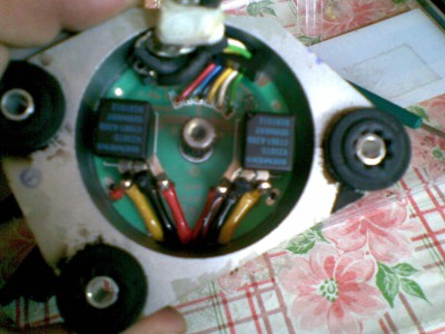

Сообщение djfj 26 окт 2010, 14:56
prikoki
он находиться в самом моторчике 2 штуки siemens

Сообщение prikoki 26 окт 2010, 15:04
мне интересно что тагда может быть у меня :? если мы меняли уже маторчик мне гаварили что он находится на рулевой рейке а вот другие люди что в самом маторчике кто прав пака не знаю
есле ести фотки как он выгледет пажфлуста прикрепите их сюда

Сообщение djfj 26 окт 2010, 15:20
Вот.

Сообщение can 26 окт 2010, 18:29
О, djfj я пропаивал ножки проводов, немного пропаял подозрительные места на ножках Сименсов (с другой стороны). Похолодало, вылезла старая проблема. Салон прогреется, все пучком. На праздниках сниму, еще раз посмотрю, м.б. прогрею, немного, в духовке плату (стоит? грел "видяху" таким образом ))) работает)

Сообщение djfj 26 окт 2010, 19:12
а нада все ножки пропаивать))) я 3 раза разбирал - собирал)))
