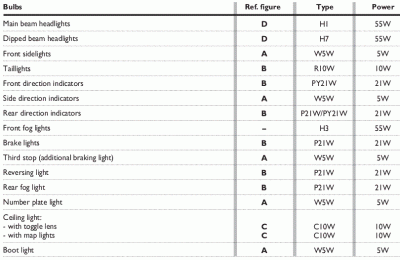

Чтобы не плодить тем, задам свой вопрос здесь. Перегорел передний левый габарит. Меняется ли он так же легко, как лампа ближнего света или лучше обратиться к электрику? И какую лампу брать? Судя по Экзисту - такую же, как для ближнего света. Но я сомневаюсь. Подскажите, если не трудно. Спасибо!

Все лампы в пунте более-менее доступно меняются самостоятельно, хотя возможно и весьма вероятно, что будут немного ободраны/поцарапаны руки :) Я за лето, кажется, оба передних габарита сменил.
Прикладываю табличку лампочек из мануала. Передние габариты (Front sidelights) - W5W мощностью 5 Вт.

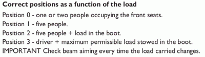

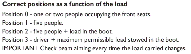

Товарищи! Заметил давно, что ближний свет можно регулировать, не отрывая попу от комфортабельного водительского сиденья. Также не ушел от моего внимания тот факт, что для регулировки доступны 4 положения: 0, 1, 2 и, конечно, 3. Не подскажете, какое положение оптимально, чтоб не слепить встречных ездоков в ночных условиях, и в то же время, самому вовремя замечать ямы на дорожном покрытии? Заранее очень благодарен.
pencapchew
Сообщения: 214
Зарегистрирован: 17 мар 2011, 15:16
Откуда: Рязань
Авто: Fiat Punto ll (188) 5D, 1.2 8 v, 60 hp, 2001
Фары. Ближний свет, прошу совет.
Сообщение Nich 01 май 2012, 09:10
В мануале написана такая рекомендация:
  • 0 - когда 1 или 2 человека на передних сидениях
  • 1 - когда 5 человек
  • 2 - пять человек + багаж в багажнике
  • 3 - водитель и максимально возможная масса в багажнике
Я на глаз обычно режим выбираю...
Сообщение pencapchew 01 май 2012, 10:45
Спасибо! А как на глаз? Как понять, слепишь ты встречников или нет?
pencapchew
Сообщения: 214
Откуда: Рязань
Сообщение Nich 01 май 2012, 10:51
Ну если свет нормально отрегулирован (на стенде) и фары чистые, то в темноте пучок света достаточно четко виден на дороге. У тебя фары конечно другие, но в целом всё должно быть также.
