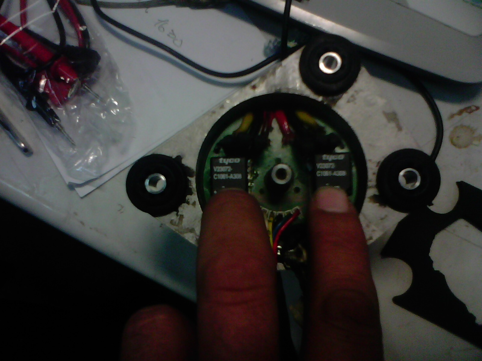

Сообщение puntik55 03 окт 2012, 16:40
это реле которые надо менять
