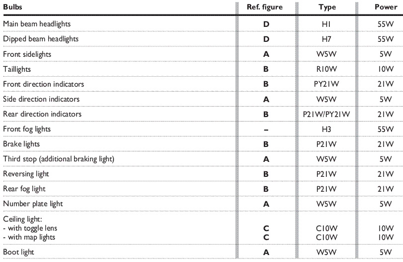

Чтобы не плодить тем, задам свой вопрос здесь. Перегорел передний левый габарит. Меняется ли он так же легко, как лампа ближнего света или лучше обратиться к электрику? И какую лампу брать? Судя по Экзисту - такую же, как для ближнего света. Но я сомневаюсь. Подскажите, если не трудно. Спасибо!

Все лампы в пунте более-менее доступно меняются самостоятельно, хотя возможно и весьма вероятно, что будут немного ободраны/поцарапаны руки :) Я за лето, кажется, оба передних габарита сменил.
Прикладываю табличку лампочек из мануала. Передние габариты (Front sidelights) - W5W мощностью 5 Вт.

Сообщение pencapchew 13 фев 2012, 14:37
Спасибо большое!
