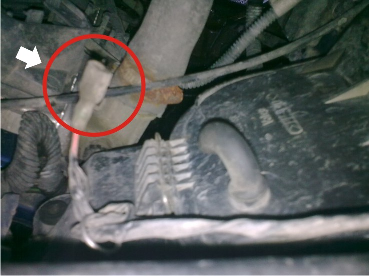

Интересует сей момент, так-как нашел лишний штекер прямо возле фары (на фото), а так же под водительским сиденьем,сняв ковер, увидел широкий штекер, где-то 4см шириной.
Пока интересует тот, который на фото, а под ковром который может под сабвуфер?

Думаю, что этот штекер под противотуманку, вместо которой зачастую в передней оптике Пунто-2 стоит заглушка.

угумс, она самая. теперь распаять кнопочку, поставить релюшку и воткнуть фары с ПТФ =)
