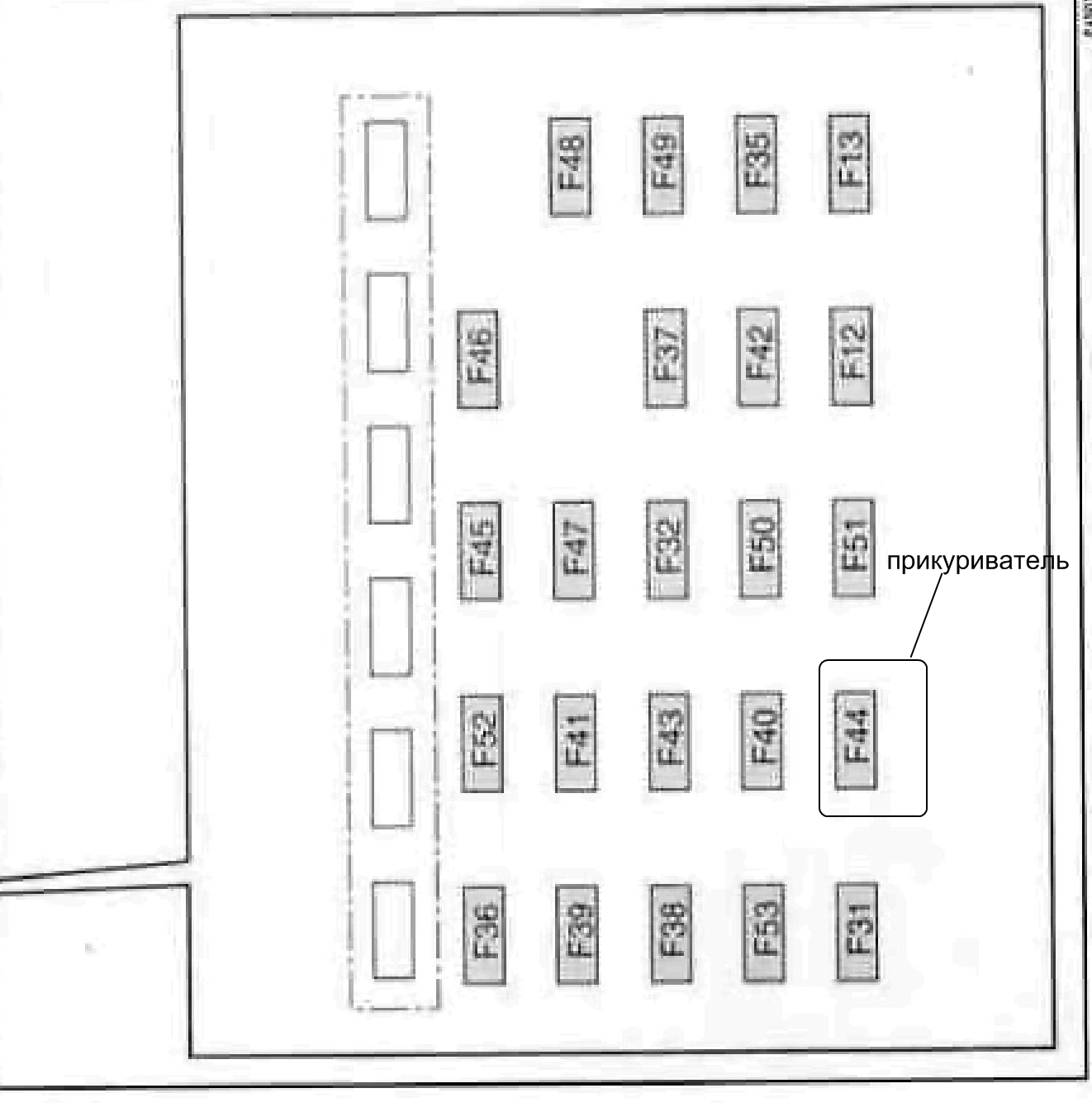

Добрый день, перестал работать прикуриватель (большая проблема, т.к. езжу постоянно с навигатором), кто знает какой предохранитель смотреть ?
пунто 2(188), 2002г, 1.2 бензин (60), 3 двери.

Только вчера поменял предохранитель прикуривателя:) У меня пунто 2 2001г и 5д, не знаю, есть ли разница в предохранителях! А так блок предохранителей рядом с рулем, номиналом 20А F44.

Спасибо, нашел, действительно проблема в предохранителе.
