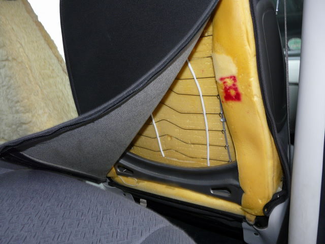

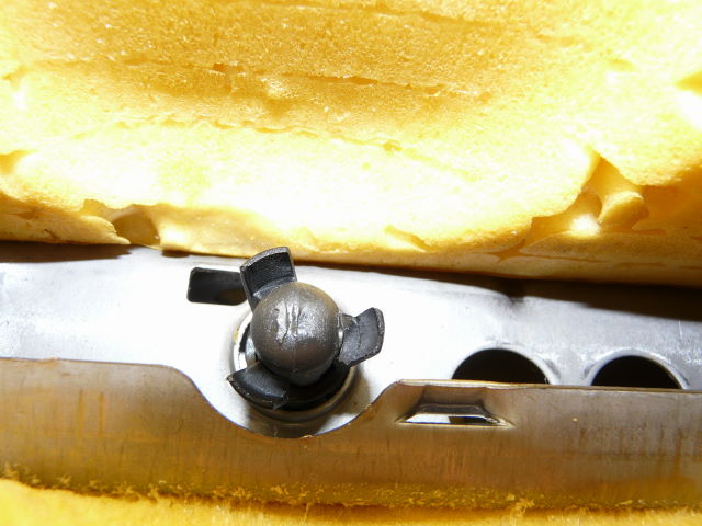

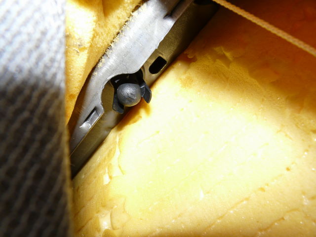

Сообщение geral77 10 июн 2012, 18:03
Нескоько фоток о снятии подголовников
снимаем обшивку сиденья
разжимаем пластмассовые скобы вокруг подголовниа и вытягиваем в верх

как снять передние подголовники?
Сообщение музыкант 12 июн 2012, 21:36
вот спасибо! :)
