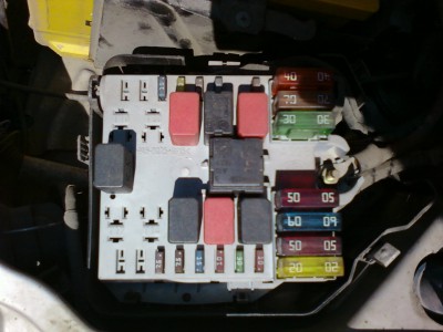

Реле включения компресора кондиционера находится в моторном отсеке в электрическом блоке рядом с аккумулятором слева по ходу движения авто. Специально для Вас см. фото. На фото отдельно стоящий слева черного цвета, со стороны и ближе к левой фаре.
На моём реле стоит маркировка: А727 12V 20A 702.30 46520421.
Но Вам рекомендую проверить лишь его наличие. Остальное предоставте кондеционерщикам - заправку кондея, проверку на герметичность системы, его(кондея) работоспособность.
Реле компресора кондея - на фото слева
