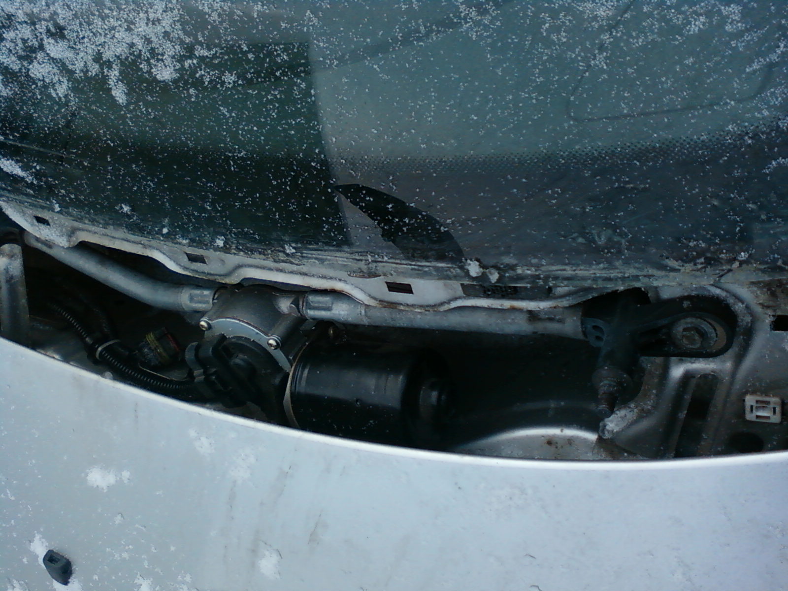

Наверное кто-то как и я сталкивался с неисправностью стеклоочистителей лобового стекла, при исправном элетродвигателе стеклоочистителя не работает один, реже 2 дворника ( у меня сначало начал слетать один, а позже и другой). Вся причина в износе пластиковых накладок на шарнирах привода рычагов стеклоочистителя. В магазинах продается только вся система в сборе вместе с электродвигателем стоимость около 4000 руб. Решил, что 4000 рублей я успею потратить всегда и попытался отремонтировать, что и прекрасно получилось.
Инструмент: тиски, дрель, сверло по металлу (4 мм), метчик (соответствующего размера для нарезания резьбы), 3 боллтика (по размеру резьбы), набор шайб.
Для того чтобы снять механизм стеклоочистителя:
1) снимаются сами стеклоочистители, рожковым ключом открутить по 1 гайке на каждом, с усилием вверх снять рычаги.
2) снимается пластиковый щиток под лобовым стеклом, подняв капот откручивается 3 самореза, по краям отстегнуть две пластиковые клипсы.
3) снять кожух с электродвигателя.
4) сам механизм крепится двумя болтами, которые откручиваются и механизм у вас в руках.

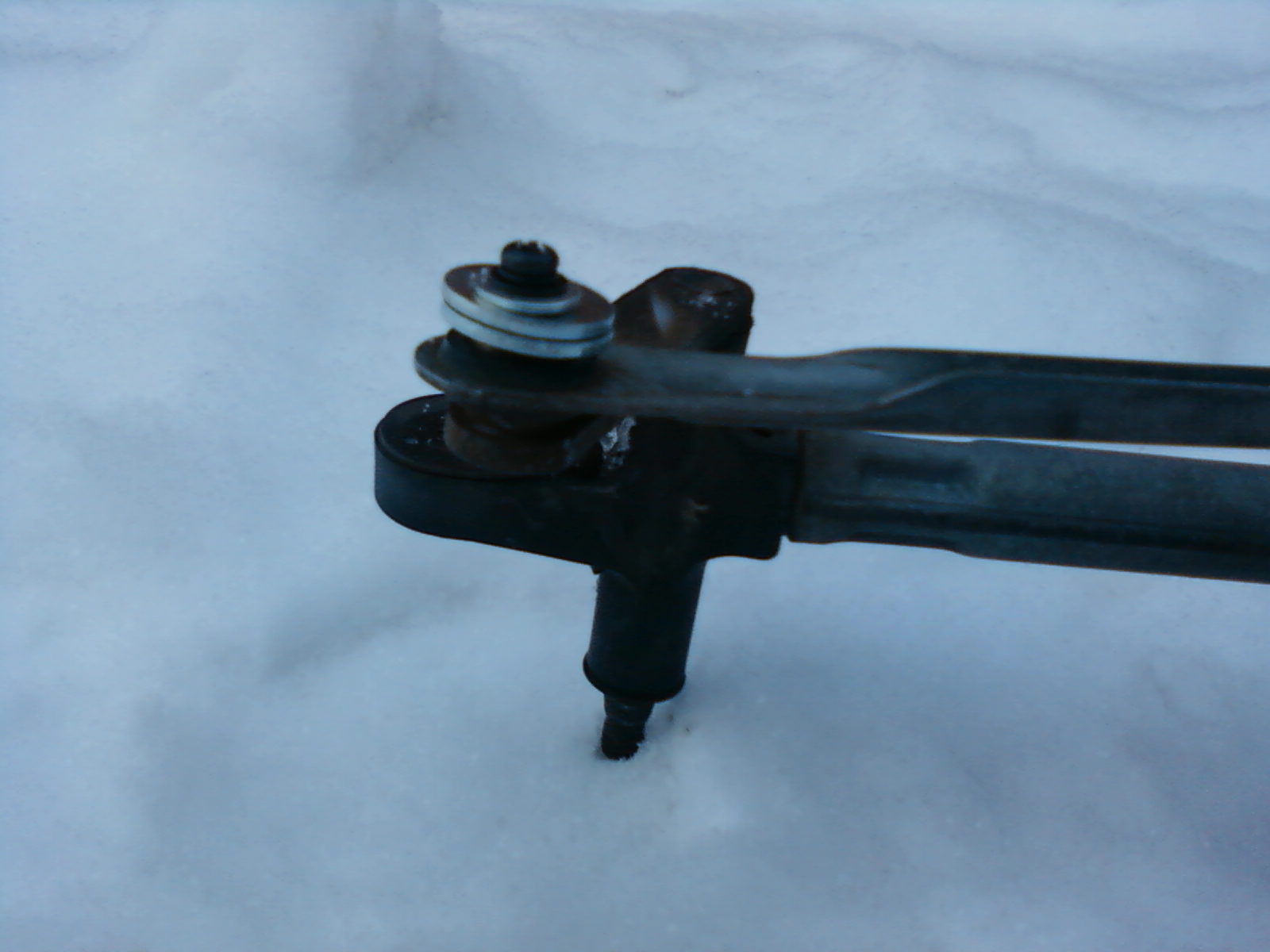

Далее вторце шарниров (их всего 3) сверлятся отверстия, нарезается резьба, накидываются шайбы и закручивается болтиками.
Далее в обратном порядке все устанавливается на место. Извините за качество фото, под рукой был только мобильник.
механизм стеклоочистителя на авто
механизм стеклоочистителя снят
в торце шарниров сверлятся отверстия, нарезается резьба, накидываются шайбы и закручивается болтиками.

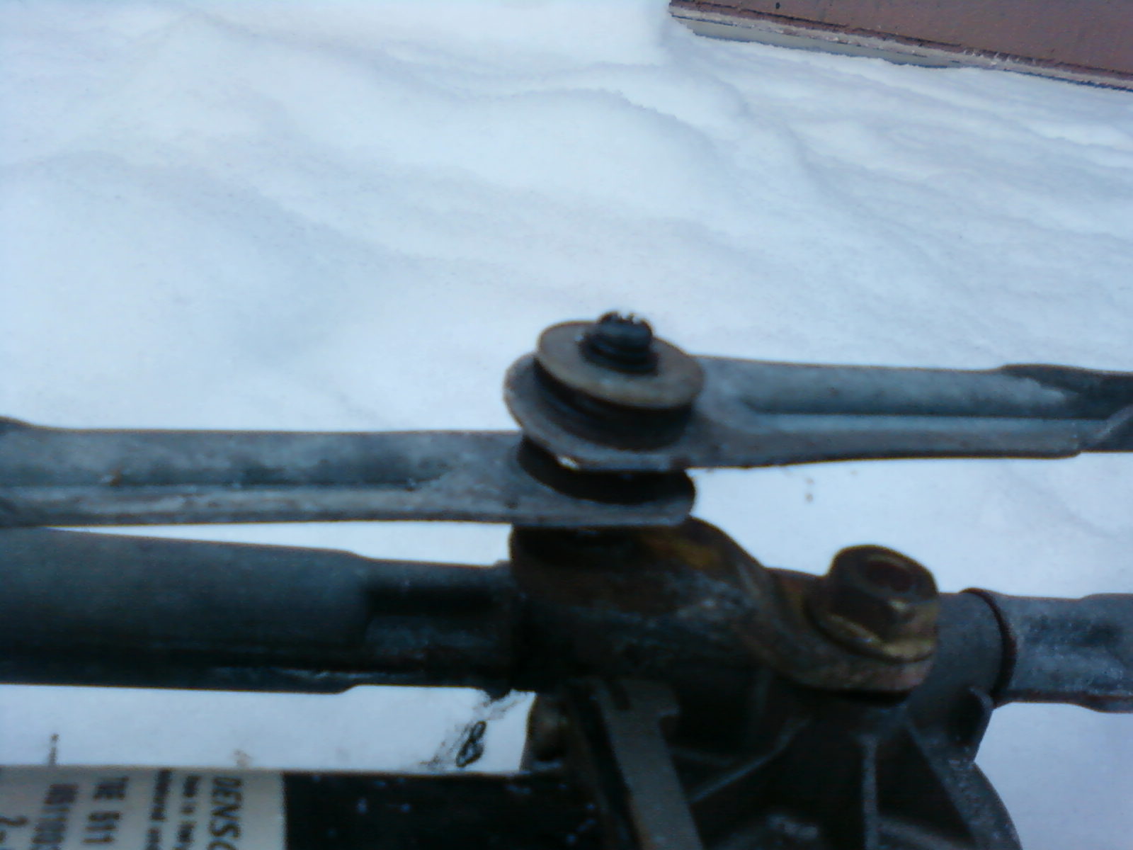

Ещё две фото других шарниров.
шарнир
средний шарнир

А не люфтит всё это хозяйство?
Re: Ремонт привода рычагов стеклоочистителей
Сообщение Джони 17 янв 2011, 13:03
Nich писал(а):А не люфтит всё это хозяйство?
Нет, во всяком случае пока. Стеклоочистители работают как и раньше (до неисправности), и дополнительных звуков не появилось.
