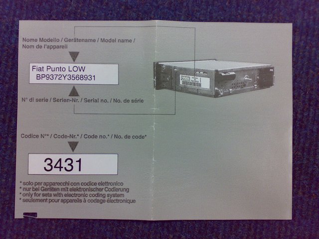

Сообщение Evgeny 02 авг 2010, 15:55
Код пишется не на магнитоле(какой смысл от этого кода тогда?), он пишется на специальной карточке, которая идёт с документами на автомобиль.

Сообщение nasten@ 04 авг 2010, 09:54
Какая карточка??????????я посмотрела все доки на авто,ниче там нет.У нас в Беларуси многие пишут,када продают, код на магнитоле))))))))))))))))))

Сообщение Evgeny 01 сен 2010, 13:44
Вот такая карточка с магнитолой поставляется, ключ только на ней
