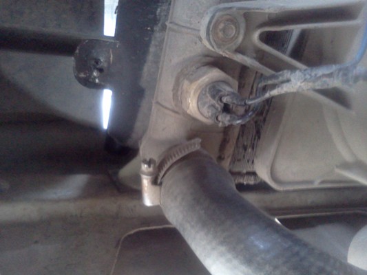

Отписывался в другом топике.. очень похожая ситуация. Прошу объяснить штатный вентилятор охлаждает кондей или дополнительный ? (пунто 2, 02 год, 3дв, 80 л.с., 16 кл)

Я уже писал в другом топике.. авто было явно ударено в морду и чёрт там ногу сломит теперь. Конкретно по фиатам центра нет. анологичных моделей в городе полагаю не более 3-5 (визуально, не ловить же мне их..) "Кондиционерщики" отправили решать проблему к электрикам, а те в свою очередь без наличия схем и мыслей обратно, замкнутый примерно круг. Напомню, что радиатор кондея был пробит после аварии и ни кто не думал его менять явно. Равно как и радиатор охлаждения был пробит явно. последнего конечно заменили, но чую не родной точно. Радиатор кондея в принципе "приколхожен" к водяному и явно родной я ж его по VINу заказывал и они с пробитым анологичны. Вентилятор на трёх болтах к радиатору и к нему идут всего два провода (замотанные изолентой). На водяном стоит обычный датчик на включение, двухконтактный как на волге или жигулях (клеммы только что иные). При срабатывании датчика сразу включается максимальная скорость вентилятора. На нагрев радиатора кондиционера ни каких изменений нет абсолютно. Радиатор кондиционера поставлен новый, система заправлена и исправно работает и холодит НО.. Вентилятор не включается, и ремонтник по кондеям это сразу указал в карточке. Соответсвенно до устранения неисправности гарантию на работы они не дают, отправили к электрикам.
ну полагаю видно и фильтр-осушитель, и "колхоз" крепления радиаторов между собой и водяной радиатор частично.
вентилятор на радиаторе охлаждения.
Датчик включения вентилятора уже руский, от 92 до 98С, родной анологичный но другие клеммы и Температура от 83 до 87 стояла.

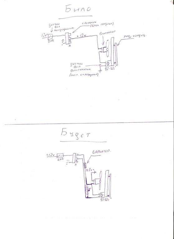

Оказалось всё чуть проще (немного шарю в электрике).
"Дельцы" которые делали проводку после аварии видимо вообще вопросом особо не парились. Они просто взяли "плюс" с коробки (блок предохранителей под капотом..), а массу закоротили на корпус через датчик включения радиатора. Стал подробней разбираться, да схемы "колхоза" в голове вырисовывать.. оказалось всё немного проще. Массовый провод виден конечно визуально, но счастье в том, что и плюсовой то в принципе различим. Пошел по нему, определил что подключен он к блоку предохранителей и релюх под капотом, в нижнюю часть блока к которой подобраться можно (отогнув жимки). Увидел я там клемник под три клеммы "A", "B" и "C". Самого кленмника нет, поэтому плюс тупо взят с клеммы "В" (она постоянно под плюсом). Всё, схема включения вентилятора на охлаждение двигателя предельно проста. Копаем дальше (понимая, что остальные клеммы явно не зря). И о чудо, определяется, что на клемме "С" как раз появляется плюсик во время нагрева радиатора. Не буду вдаватся в подробности, короче именно она включает и выключает вентилятор на охлаждение кондиционера. Теперь всё просто : с клеммы "В" кидаем плюс на датчик включения вентилятора, от туда он пойдёт на вентилятор, минус от вентилятора напрямую на массу. (именно плюс к стати должен идти по датчику включения, проверено на жигулях и волге соседа). Ну а с клеммы "С" кидаем плюс на тот же плюсовой провод вентилятора масса в данном случае выходит общая и всё будет работать как положено. В проводку от клеммы "С" до вентилятора хочу впихнуть сопротивление, полагаю что надёжно и бюджетно (если что то и выкинуть не жаль) подойдёт вариатор с ГАЗа. Соответсвенно при работе кондиционера вентилятор будет крутится не по максималке, если же вдруг температура охлаждающей жидкости достигнет выше 95 (в среднем) то включится вентилятор на максималку. Вообщем практика покажет.
Вопросы :
1 - Для чего клемма "А" ? (она вообще постоянно без напряжения, и массы с неё нет)
2 - Почему на клеммах "В" и "С" 14 вольт (соответсвенно они не идут через транзисторы и не могут соответсвенно давать вентилятору "первую, низкую" скорость)
3 - Насколько эффективно будет работа при моей схеме (покажет практика)
4 - Где блин взять эти чёртовы клеммы (папа-мама), они там широкие на 8 мм. "Маму" не переделать, провода не накинуть, а "папу" не могу найти на 8мм (хотя к примеру в реле стартёта ВАЗ 2110, именно две и идут на 8 мм.. будем искать)
(прошу прощения за "дебильное" приложение, и всё же схема)

Сообщение Lobsterman 10 июн 2011, 13:38
Вообщем уже ошибка ! Надо как раз чтобы при работе кондея вентилятор крутился на МАКСИМАЛКЕ , иначе не будет нормального теплосъема
с радиатора кондея , а значит давление в нем будет расти очень быстро , и в итоге реле давления вырубит компрессор кондея по очень высокму давлению . а затем все будет циклить . через какоето время ( ну может минута может больше ) вентилятор на малой скорости всеже снимет тепло
с радиатора кондея и компрессор снова включитчся , но лишь на несколько секунд , ибо давление дойдет до критического очень быстро .
вообщем если кондей работает то вентилятор на максимальную скорость и привязываться к температуре двигателя тут никак нельзя .
А вы молодец что разобрались с колхозом , еще немного усилий и восстановите штатную проводку и все будет хорошо .
а клемами не парьтесь , можно и жигулевские поставить ... пропаять контакты только надо и изолировать с термоусадкой .

Сообщение autoscania372 10 июн 2011, 15:34
Ни какое сопротивление в систему вставлять не стал. Купленный вариатор от ГАЗ абсолютно не давал ни какого изменения скорости вентилятора, впрочем как и показания на приборе (странно, вроде он сопротивление, там же две пружины...). Короче проводку сделал заново, по окуратней чем была.., и всё же только максимальная скорость что на работу кондиционера, что на работу охл. ДВС (при включении соответсвующих датчиков конечно).
Полагаю, что пониженная (первая скорость) вентилятора всё же есть в пунто 2, но она работает на охлаждение ДВС, а максималка всё же врубается при "аварииных" режимах. В схеме указан термостат, от него три провода, полагаю именно он и отвечает за включение и низкой и высокой скорости. Но в моём то случае просто вкручен датчик включения вентилятора радиатора в сам радиатор, обычный - двухконтактный (типа ВАЗ, ГАЗ). Так, что если я прав, то на малую скорость опять прийдётся что то колхозить или про неё забыть..., но хочется что то ближе к оригиналу - автоматическое.
