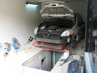

Не могу найти ее на сайте запчастей. Как она называется?
Как на фото, только на пунто 2 она у меня треснула пополам и радиатор теперь держится на честном слове, так же к ней прикручивают нижние крепления бампера и железяки, которые идут от ланжерона
Помогите найти!

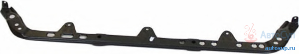

Щас найдем, у меня знакомый ее менял летом.
KOMIK
Сообщения: 507
Не могу найти деталь ( планка на которой крепится радиатор)
Сообщение KOMIK 19 фев 2016, 08:15
ДЛЯ ПУНТО 2 .
Klokkerholm 2023231
Polcar 302224
Prasco FT1333206
Так тебе на ГП или пунто2 ??
Что б не ошибиться, на нее встает радиатор охлаждения, если я правильно помню

На Пунто 2 я на этой неделе себе менял такую. Называлась "Поперечная балка". На фото.

Спасибо большое мужики!
Выручили! нашел, что искал)
