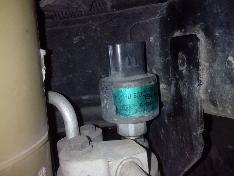

Берешь ключ и откручиваешь за гайку внизу. Ты же видел фотку датчика.

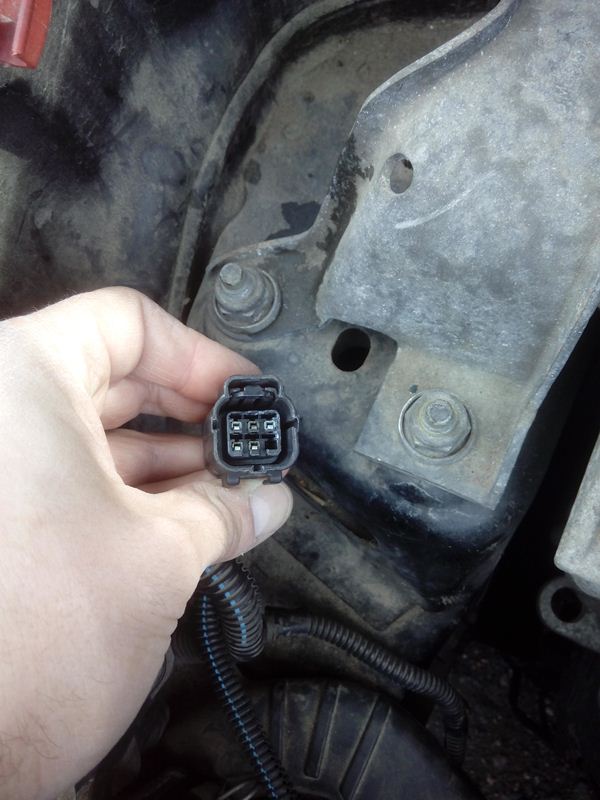

вот датчик и разъем
это мой разъем к датчику
а вот сам датчик этот

Ну, вот!
Разъем у меня был такой же, только на датчике зеленый. И датчик не Магнетти-Марелли, а Битрон. Ни его самого, ни аналогов к нему вообще не находилось.
Гайка побольше - это гайка, за которую откручивается датчик.
Под ней гайка поменьше - это ниппель. Хотя на фотке плохо видно, но у меня было так.
Держишь ключом за нижнюю и крутишь другим ключом верхнюю. Всё.

итак ребята всем спасибо за советы и учения!купил сегодня этот датчик и поменял его САМ)))))!оказалось не так все и трудно и страшно(глаза боятся,руки делают)
датчик открутился без проблем и после этого все заработало хорошо(тьфу тьфу тьфу),после некоторого времени как завёл машину ,она проработала,включил кондей и через какое то время включился и вентилятор на первой скорости,потом выключился!кондей дует холодком и наверное фреон не вышел!
поэтому ещё раз СПАСИБО!!!!! моей радости нет предела!!!!!!
