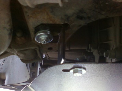

Давно хотел поставить защиту картера, во-первых от зимней грязи, которая летит в моторный отсек, во-вторых для его прямого назначения.
Короче купил и поставил защиту картера и кпп "Матадор" производство С.-Петербург.
Теперь о сложностях с которыми столкнулся:
К производителю защиты претензия одна, что съедает 3 см дорожного просвета, который и до этого был невелик.
В остальном качество защиты, отверстия крепления и сопутствующие крепежи подходят без нареканий.

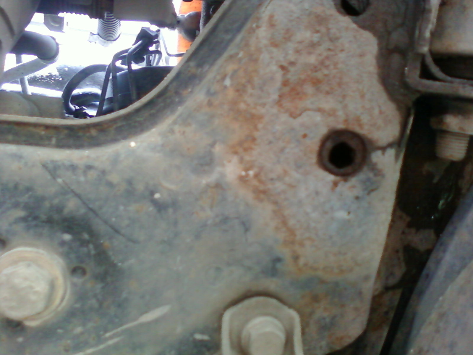

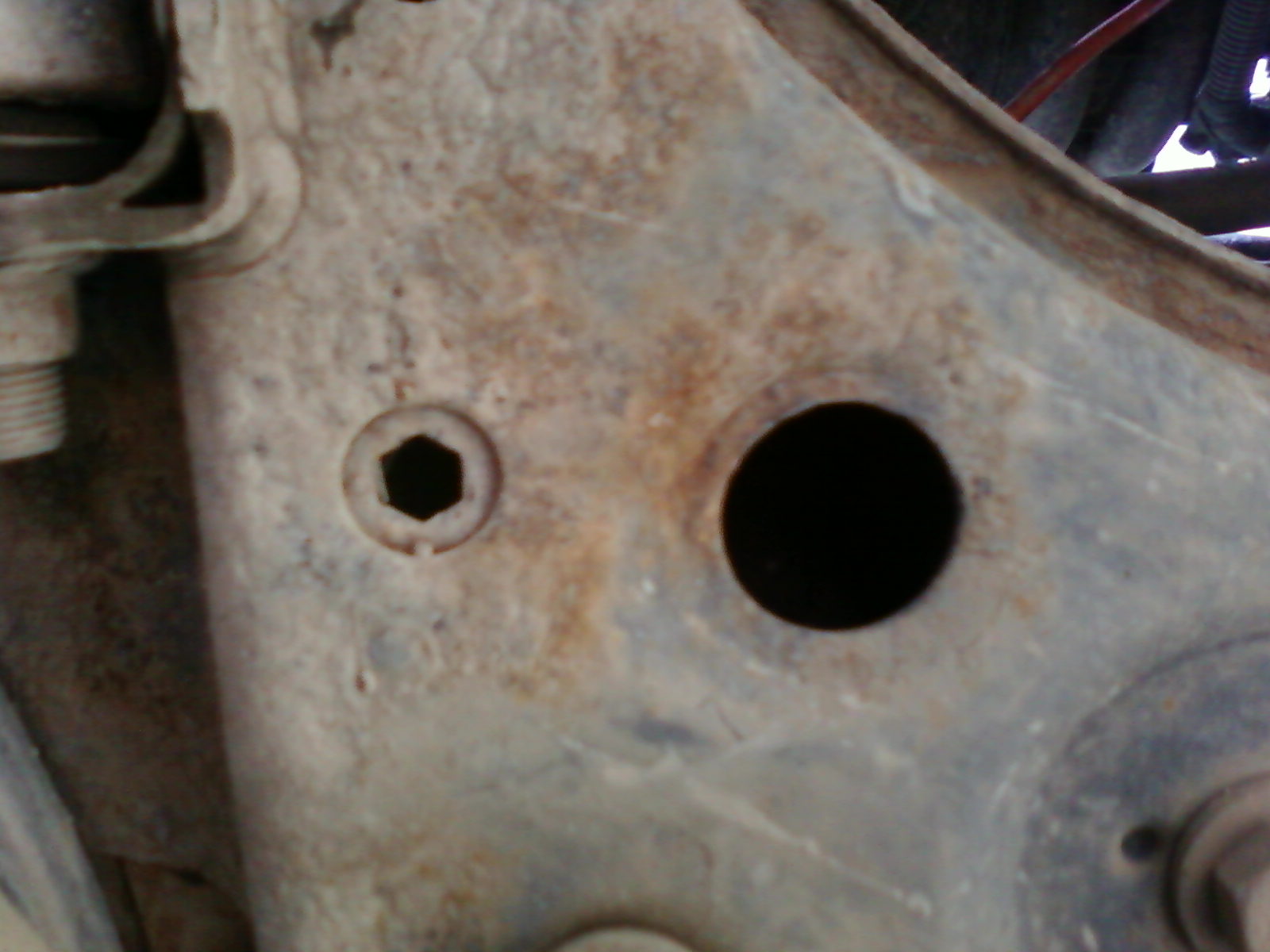

Передняя часть защиты крепится в отверстия в которые снизу прикручен бампер, то есть откручиваются снизу 2 средних болта крепления и ослабляются 2 крайних нижних болта крепления бампера, просовывается передняя часть защиты между пластиком бампера и передней части корпуса авто, прикручивается болтами из комплекта или теми что выкрутили. А вот задняя часть защиты - в передней колесной балке по разные стороны имеются 2 шестигранных отверстия, куда вставляется изнутри специальная вытинутая гайка. Так вот если с правой стороны есть технологическое отверстие большего диаметра через которое можно всунуть эту гайку и вставить, то с левой его нет.
установка защиты
6-гранное и технологическое отверстие справа
отсутствие технологического отверстия слева

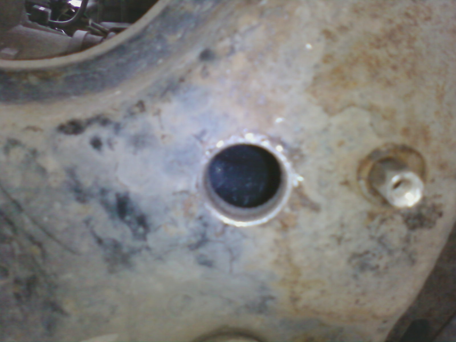

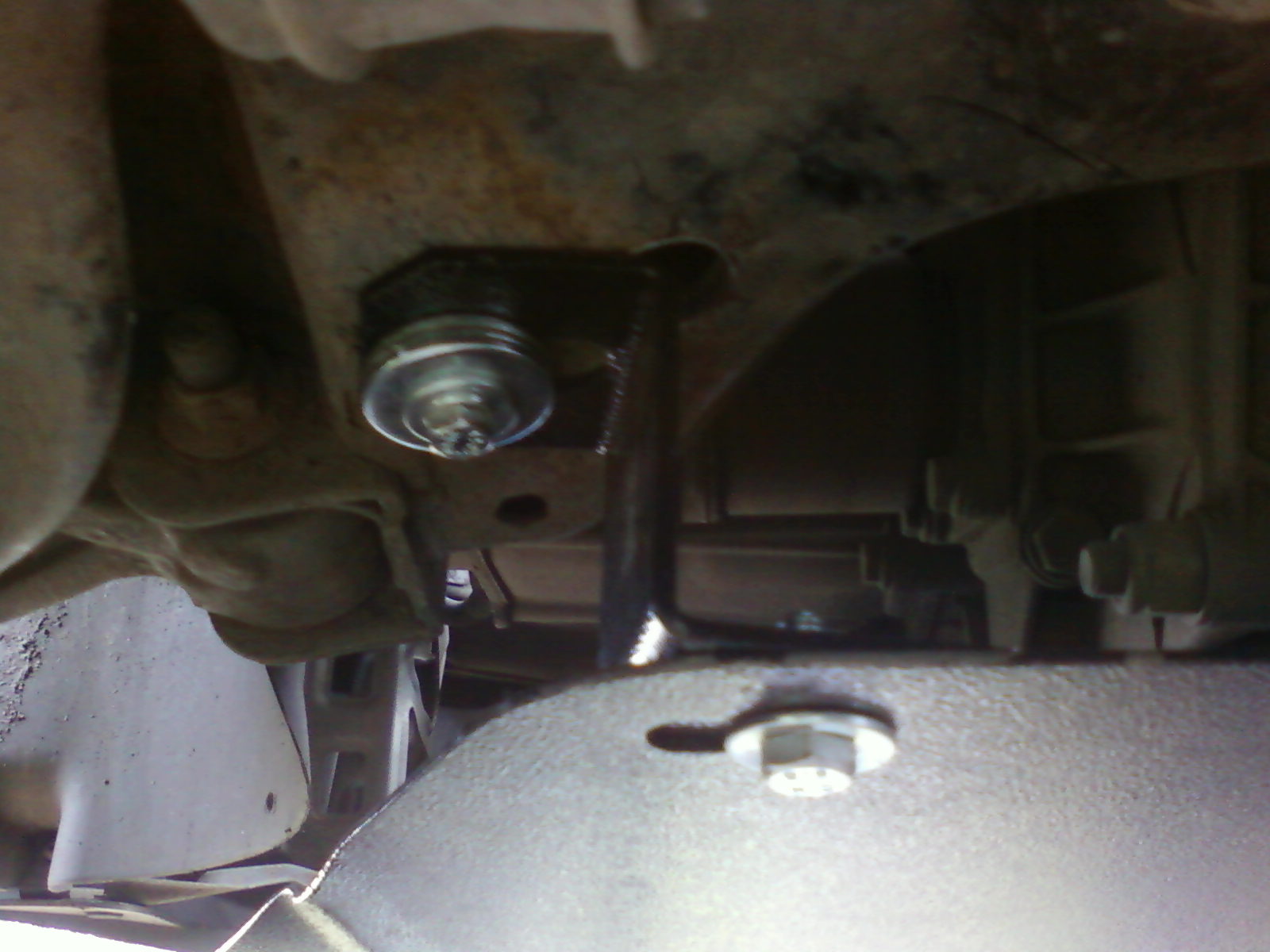

Соответственно пришлось его сверлить, а для этого на авто-яму пришлось вести генератор дрель набор свёрл и шарошек, чтобы увеличить это отверстие до ширины пальца, чтобы просунуть эту гайку. Всё сверление заняло около 30 мин - метал там толстый и крепкий.

высверленное отверстие и вставленная 6-гранная гайка
крепление задней части защиты
