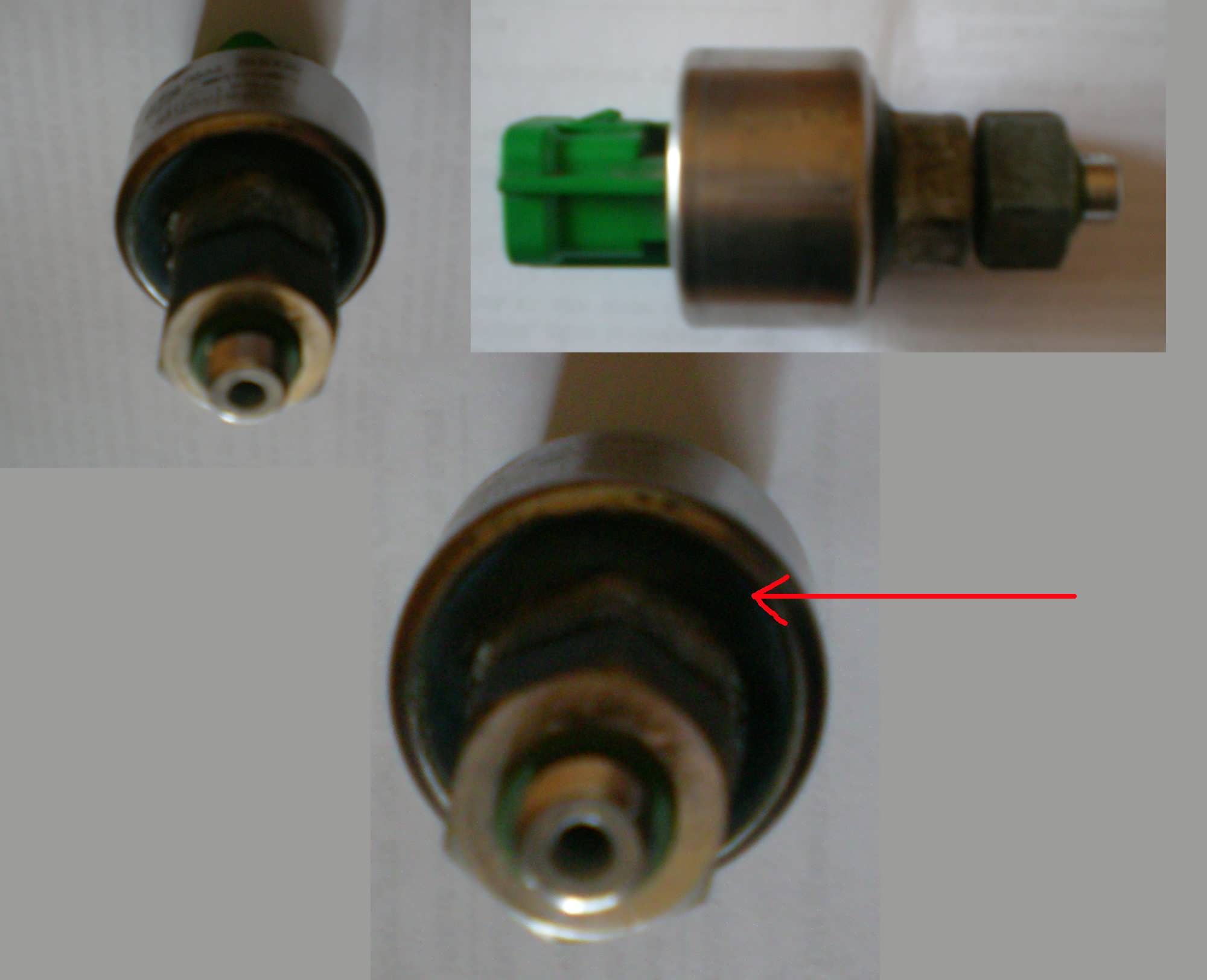

Ты имеешь ввиду вот эту прокладку?

Сообщение djfj 30 май 2010, 10:22
да эта прокладка через нее скорее выходит нежели через пластик вверхний

Re: Неисправности кондиционера
Сообщение retmike 30 май 2010, 10:29
Но так она же пластиковая, и врядли можно заменить ее, да и скорее всего под ней микро трещинка откуда и выходит

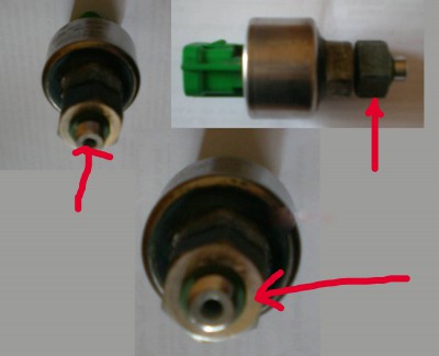

Сообщение retmike 24 июн 2010, 18:53
Наконец то пришел датчик! Но проблема! Тут сверху на новом датчике нет переходника (я показал на скриншоте стрелкой), решил скрутить его со старого, открутил и увидел что резьбы практически нет, стерто! Что делать и не знаю может кто знает где его купить? в екзисте не пойму где он находится, может кто подскажет?
