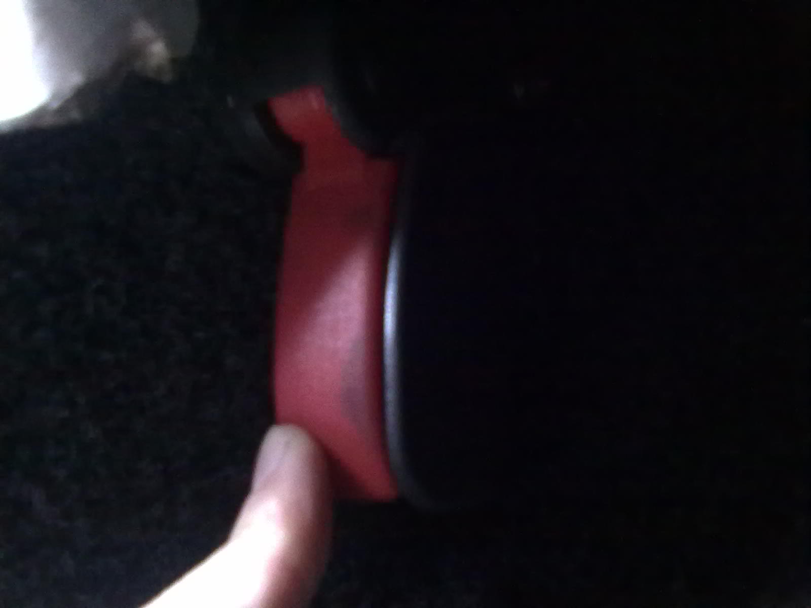

Сообщение psygnosis 08 май 2011, 23:48
вот ее-то и не подергать
в нормальном состоянии она вот так стоит, можно подергать
а теперь как бы и дергать не за что
