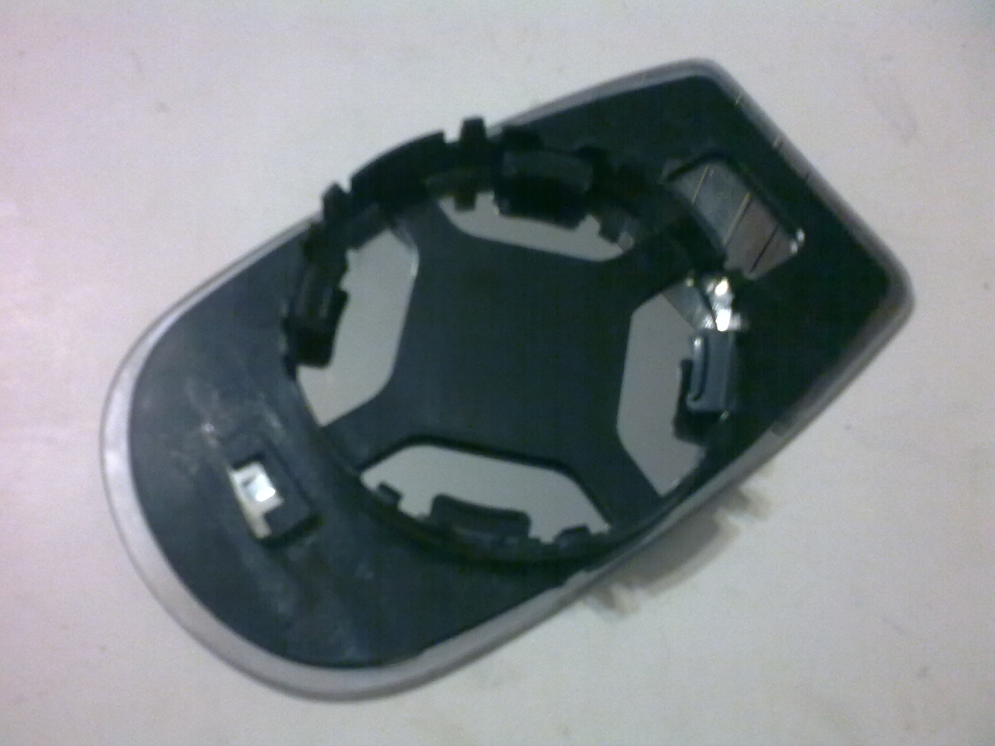

Сообщение Alexej 03 фев 2012, 21:16
Разобрал зеркало. Само стекло снялось без проблем. Единственно, подождал, пока прогреется до комнатной температуры.
Там не все так просто, на зеркало при помощи клея (крепкого) крепится пластмасска, которая крепит само зеркальце к шарниру.Это крепление удалил с помощью канцелярского ножа с тонким лезвием, вставлял нож между стеклышком и пластмасской.
Собираюсь поискать уже готовый обогрев, который клеится как скотч, с клеммами. Потом, правда, придется все склеивать обратно, либо герметиком, либо очень хорошим двусторонним скотчем.
Зеркальце уже отдельно
Шарнир
Зеркольце приклеено к пластмасске

Сообщение sahakursk 04 фев 2012, 00:23
Я, так понял, что если его потянуть, оно само соскочит????????
sahakursk
Сообщения: 262
Откуда: курск
кто делал подогрев зеркал?
Сообщение Alexej 04 фев 2012, 09:14
Да. Надо тянуть за наружный край (который дальний от двери), поддеть пальцами аккуратно, стараться тянуть не за само стекло, а за пластмасску, которая наклеена с обратной сторны. На последнем фото она видна.

Сообщение Alexej 05 фев 2012, 21:36
У нас в Минске один только обогрев (универсальный) стоит минимум 10$. За 2 отдал 18$(торговался). А само стеклышко с подогревом минимум 20-ка.
Короче, купил 2 шт. Образец ниже на фото. Так же уже готовое с обогревом, правда еще не проверял, а уже приклеил пластмассовый держатель :D .. завтра проверю.
Сам элемент самоклеящийся, никакого скотча между ним и стеклом не нужно (со слов продавцов, поверил на слово). А пластиковый держатель приклеил специальным силиконовым герметиком для стекол. Температура от -40 до +150. Так пишут на упаковке. Сохнуть положил на сутки. Раньше имел дело с силиконом по роду профессии, скажу так, если правильно приклеить (обезжирить и тд), то фиг оторвешь. Особенно касается глянцевых непористых поверхностей.
В сборе с фиксатором
Нагревательный элемент

Сообщение Alexej 07 фев 2012, 10:51
Короче, проверил - греет. Только нагревается не моментально, а постепенно. Рукой ощущается тепло отчетливо, на морозе даже пар виден). Сегодня собрал зеркала, установлю обратно. Фото выкладывать не стал, потому как ничем от обычного зеркала не отличается, кроме торчащих проводов.
Как подключить, пока не решил. Хотелось бы в идеале кнопку отдельную. Буду этим заниматься, когда потеплеет. Пока очень холодно, ломаются пистоны на морозе. Там придется обшивку двери частично снимать, и много чего еще.
