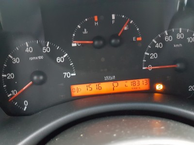

Привет всем. Очень прошу помощи.
Машинка досталась в наследство от бывшего мужа. Нужно сделать ОСАГО и встал вопрос о пробеге.
В прошлогодней диагностической карте указан 84000, а сейчас на total k 18313. Не как не разберусь, может не хватает единички спереди или глюканул и сбился? И что обозначает черточка и галочка перед цифрами?

"выгорели" сегменты скорее всего

Пробег показывает 218313. Двойка не отображается полностью. На калькуляторах так было - нажмешь посильнее и проявляются цифры. ))

AlMS писал(а):Пробег показывает 218313. Двойка не отображается полностью. На калькуляторах так было - нажмешь посильнее и проявляются цифры. ))
большое спасибо. Прям на дисплей нажать нужно, я правильно поняла? Завтра попробую.

Как вы на дисплей нажмете,там же перед ним еще стекло (пластмасса)

xeroin писал(а):Как вы на дисплей нажмете,там же перед ним еще стекло (пластмасса)
:oops: ой, действительно.

Если прикинуть, что в прошлом году спереди была неотображаемая единичка => 184000, а сейчас 218313, то за год машина проехала 34000км... Это возможно? Машина часто и далеко ездила?
А вообще думаю не стоит париться и можно назвать что-то большее 84тысяч...

Всем большое спасибо. Может в прошлом году пробег был не правильный, а написали, что придумали. Машина за год ездила не мало конечно, два три раза в месяц по 400 км. С каким пробегом была куплена, я не знаю. Но судя по году выпуска и что мне пришлось всю переднюю подвеску поменять и ещё дали рекомендации по задней, на 218т очень похоже.

У меня на такой же машине только 2003 года в 2008 (или 2009) пробег был 240 тыщ
