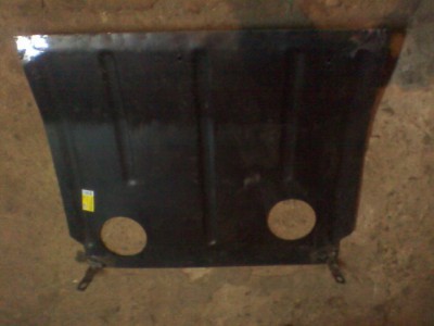

За 400 руб. взял защиту от 2109, отрезал крепления и переставил передние крепежи на заднюю часть защиты. Крепится за болты рычагов(там остаток резьбы есть 1 см.) Спереди сверлил отверстия под штатные. Углы с заду чуть подрезал под стабилизатор. По бокам добавил брезентовые вставки, закрыл всё до шрусов. Не шумит, не гримит, клиренс уменьшился на 1см.
