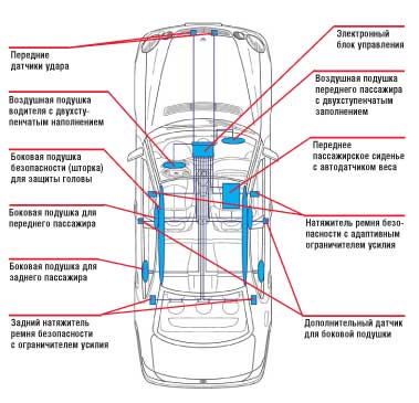

Ну попробуй вопрос доктору задать. А так, когда я первый раз делал диагностику, то мастер сказал, что в моем автмобиле система едина, т.о. должны сработать все подушки одновременно, ну кроме пасс. если отключена. Сам блок на сколько я понял находится прямо на центральном тоннеле непосредственно перед моторным отсеком. Если открутить воздуховод в ногах пассажира и заглянуть туда то его модно увидеть. Могу, конечно, и ошибаться. А менять придется практически все: все отстреленные подушки, преднатяжители, блок управления. По деньгам примерно тоже, что и купить машину с нестрелянными подушками, а свою продать. И еще срок годности, конечно есть, но их не менять надо, а отдавать производителю на диагностику, но у нас, я так думаю, никто ничего подобного не делает.

В экзисте смотрел так и не нашел где датчики на фронтальные и боковые подушки устанавливаются. С блоком управления все понятно или новый покупать или прошить. А вот с датчиками все плохо. Может где в книге указано?

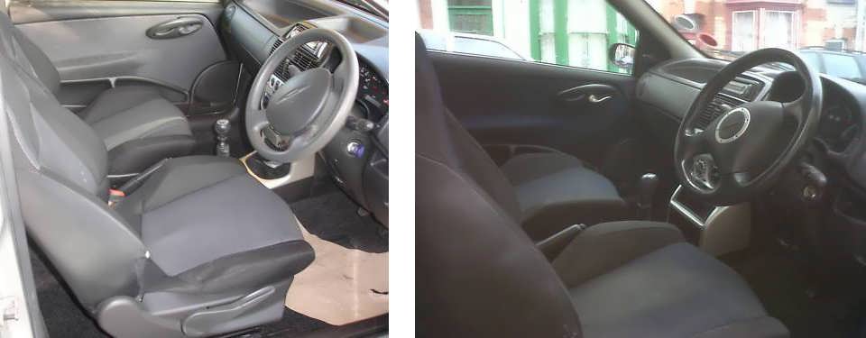

Только вот что еще повезло мне подушка водителя досталась с рулем! Оказывается несколько видов бывает их, у меня стояла подушка с рулем видимо как на правой фотке, а купил как на левой, если бы досталась только подушка то к моему рулю она бы не подошла!
