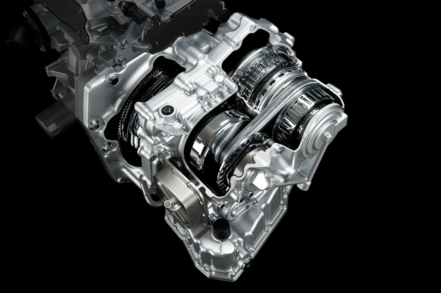

На Fiat Punto установлен клиноременной бесступенчатый вариатор, думаю возможен обрыв ремня в вариаторе, судя по вашим словам крутящий момент не передается вообще.
Схема работы вариатора : два шкива, ведущий и ведомый, на которые надет специальный ремень. Оба эти шкива могут изменять диаметр: один увеличивает его, второй пропорционально уменьшает. И наоборот. Управление шкивами осуществляется при помощи электроприводов, «подчиненных» общему блоку управления. Работает эта схема следующим образом: крутящий момент, полученный ведущим шкивом от двигателя, посредством ремня передается на ведомый шкив, откуда уже идет на межколесный дифференциал и, соответственно, на ведущие колеса. Поэтому врезультате обрыва происходят схожие с вашими симптомами.
