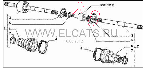

Сообщение egor 10 май 2012, 19:52
Проблема оказалась в том, что почему то крестовина стопорится в стакане..... Кто подскажет-я на картинке отметил крестовину (трипоид) скажите он на полуось вставляется в определенном положении? или там без разницы какой стороной вставлять? (может я не той стороной вставил поэтому и стопорится?)
Второй вопрос - что бы вытащить стакан (куда вставляется трипоид) нужно открутить 4 болта, и он вытащится? или нужно разбирать другую часть? Может его с той стороны держит стопорное кольцо?

Сообщение Sanya 11 май 2012, 16:19
НЕНУЖНО откручивать 4 болта. Освободи шаровую и рулевой наконечник из суппорта. (это всё на поддомкраченной машине и лучше из ямы) Потом подцепи монтировкой гранату (стакан) и ударом кулака по монтировке заставь его высчелкнуться из диференциала. По-хорошему тебе нужно снять гранату и трипод с полуосью, вычиситить их от старой смазки и посмотреть в чём же причина заедания трипода внутри гранаты. Предположу, что может кусок старого трипода или подшипника плавает там в старой смазке и недаёт правильно работать узлу.

Сообщение egor 11 май 2012, 18:53
спасибо за ответ, скажите а "ударом кулака по монтировке заставь его высчелкнуться из диференциала" на сколько я понимаю там стакан держит внутри стопорное кольцо (я взял новый стакан и к нему оно прилагается) если я начну выбивать стакан оно там не останется внутри? и потом получается одеть его сперва на стакан а потом уже вставлять? Да я уже смотрел, инородных тел нет в стакане, чуть сбит метал от предыдущего трипоида когда рассыпался.... Почему так происходит что его стопорит в стакане не понятно (трипоид точно устанавливается на вал любой стороной?)

Сообщение Sanya 15 май 2012, 15:59
Может из-за того что сбит металл и происходит неправильная работа трипода. Там в гранате не должно быть никаких ссадин, задиров и сколов, чтобы подшипники трипода работали по гладкой поверхности. Ну а по положению трипода на оси то какие проблемы? Будешь снимать старый, отметь положение его относительно оси и новый поставь аналогично старому. Гранату высчёлкивай смело, кольцо останется в прорезе. Новый стакан (граната) тебе дан без надетого кольца, чтобы ты смог поробовать его вставить в КПП (типа примерить) а уж при окончательной сборке надеть кольцо и засчёлкнуть его в диференциале.
Послушай, а проверь ка ты другой конец полуоси, тот который вставлен в шрус. Может там "засада" ? Может вытянута полуось из шруса и получается у неё неправильное положение. Ну хотяб можешь потянуть полуось на себя уже когда вынешь её из гранаты. Она не должна двигаться в твою сторону.
