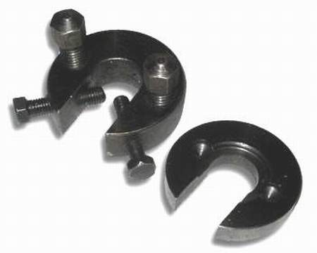

Но я б посоветовал купить съемник для шруса, жигулевский. Он мне очень помог. Позволяет без молотка и нервов, и демонтажа полуоси из коробки, снять наружный шрус.
Правда сильно вымазываешься, но это мелочи. Перед установкой нового шруса не забыть набить его смазкой, что б аж плавал в этой смазке, так же смазку под пыльник выдавливаем. Не забываем сначала одеть на вал пыльник, потом шрус.
Съемник шруса. Подходит на Пунто.
