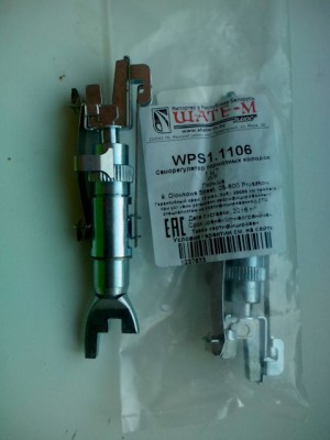

25 дек 2016, 10:38 женёк
				WPS1.1106 вот парт номер они дешевле, вроде должны подходить, по крайней мере взял 2 новых но ещё не ставил, планирую поставит после Н.Г.

26 дек 2016, 19:17 женёк
-  Сфотографировать забыл, вот нашел на драйве фото

30 апр 2019, 23:45 Виктория14
				Тема старая, но может кто-то все же ответит. Подошла все же распорка эта дешевая (WPS11106)?
