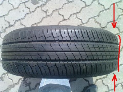

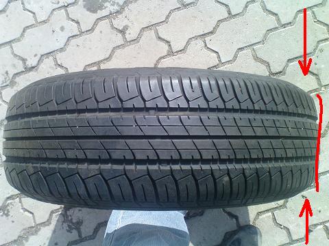

Сообщение egor 14 авг 2011, 11:06
Колеса проверил, вроде все нормально, но вот на одном колесе я показал на рисунке, в том месте шатается, так и должно быть?

egor писал(а):Колеса проверил, вроде все нормально, но вот на одном колесе я показал на рисунке, в том месте шатается, так и должно быть?
вывеси колеса передние .... включи 1ую передачу и посмотри на протектор резины спереди ... может у тебя кривая резина и ее гуляние будет хороше заметно ....
чтобы небыло биений в право лево где я отметил стрелками и и вверх вниз на протекторе (колесо яйцом) ..... если все ровно то на балансировку .... если криво то либо менять резину либо если не очень криво то поствить ее на зад ....

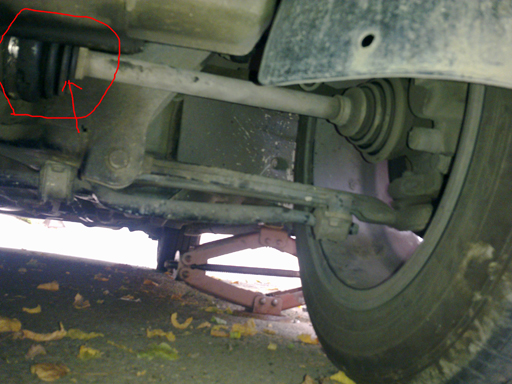

Сообщение egor 15 авг 2011, 12:43
Да с колесами все хорошо, только два месяца назад новую резину поставил, началось буквально как я приехал с морей эта вибрация, как не удивительно когда въезжал уже в свой город) Скорее всего это внутренний шрус, где я показал на рисунке, там не только по осям шевелится но и во все стороны, именно на одной стороне, на другой двигается только по осям.

Сообщение egor 15 авг 2011, 20:29
как снять этот внутренний шрус? там 4 болта на 13, я кое как открутил до ужаса не удобно было, так от туда масло потекло((

Сообщение lawer 15 авг 2011, 21:35
Внутри трипоид вроде должен быть и без сальника, сальник=чехол. Масло с КПП слей. (если что не так старшие товарсчи поправят).
А у тебя случаем не вариатор?
