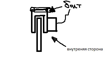

Искал картинки суппорта в нете ничего похожего не нашёл, постараюсь объяснить на словах(ну-у-у и сам нарисую :) ). вот суппрт(как я его вижу :)), там сверху есть большой болт, не то что бы болт, но его можно выкрутить, там с внутренней стороны можно вставить шестигранник и выкрутить, а снизу такого нет, там просто штифт(может не правильно назвал, такая штука толщиной с гвоздь 80). И я предпологал что когда нажимаешь на тормоз, цилиндр давит на колодку, ту которая на внешней стороне, а та колодка которая на внешней, должна прижиматься к диску вот этой внешней частью, а часть эта должна ходить на направляющей, вот что я понимаю под направляющей.
как я понял вы говорите что колодки должны ходить свободно в суппорте, т.е. ходить внутри этой "железяки" а не вместе с ней. тогда интересует пару вопросов: каким образом тогда прижимается внешняя колодка к диску? и не будут ли болтаться на ходу колодки, если они не закреплены жёстко?

Болты - это к неподвижное крепление супорта к кранштейну, к подвижности тормозных колодок отнашения не имеют. Сами колодки под деиствием тормозного цилиндра двигаются по полозьям в супорте. Если ЗАКАТАТЬ РУКОВА, снять переднее колесо, попросить товарища понажимать на тормоз, а самому внимательно посмотреть на работу дисковых тормозов, всё будет понятно, а если ещё и самому их разобрать и собрать, вопросов вообще не останется. И тогда ненадо искать никаких картинок.

я разбирал суппорта полностью, а этот болт, как раз подвижнй, т.к. там стоят два пыльника на концах, и он польностью внутри в смазке. то что колодки двигаются внутри по полозьям, возможно, но тогда и остаётся один вопрос, каким образом тогда прижимается внешняя колодка к диску?
