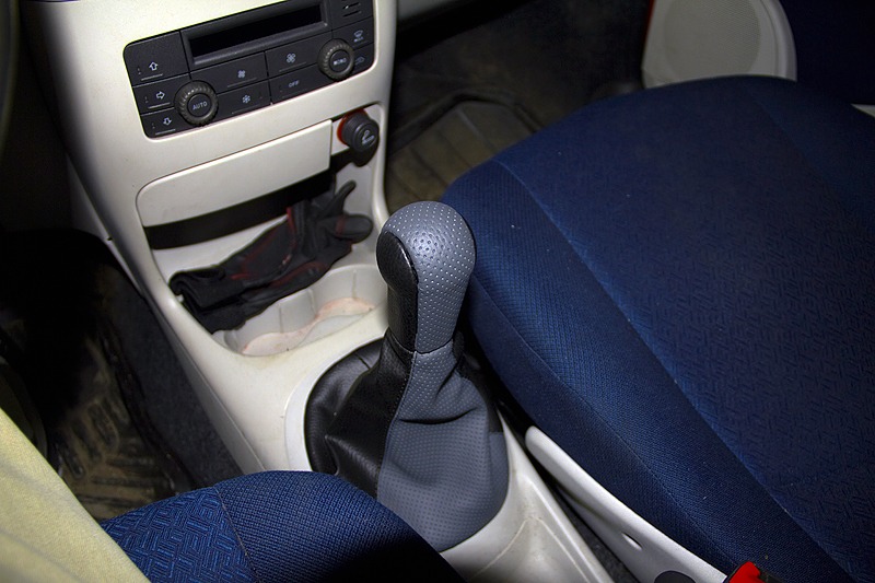

Мучает вопрос, можно ли заменить ручку рычага МКПП (набалдашник)? Откручивается или нет? Будет ли нормально работать кольцо задней передачи?
А то боюсь сломать.

Насколько я помню, шарик выщелкивается, кольцо остается. А зачем? Кпп короткоходна, шарик удобен.

Этот самый "набалдашник" на ручке у меня просто снимается с приложением соовсем небольших услий тупо вверх. Кольцо остается на месте. В теории там...блин, как бы сказать...на самой ручке- выпуклость, а на набалдашнике, соответственно впуклость в виде вертикальной полоски..У меня она треснула и посему периодически набалдашник слетает..и тогда весело мне..
В общем, если он не на клею, то снять просто..
Простите за столь путанный мысль :oops:

Да, посадил на клей, полторагода полет усехорошенький)))

У меня тоже как у Оли, то крутилась, то еще что. Надоело. В каком-то гипере взял ручку для таза за 200 р. Не подошло сразу — дырка прямоугольная, штырь круглый. Но 5 минут работы дрелью и все встало на свои места. Вот уж почти полгода как радует и тактильно и визуально.

Всем спасибо за инфу, снял без проблем. Потянул вверх, стоя на светофоре, снялась легко. Но что б поменять, надо с креплением подумать, может на клей, может еще как, хотелось бы не повредить заводское крепление. Подумаю над этим.
