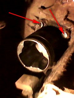

Как всегда нужен совет. Есть вибрация от 50 до 80. Всё началось после замены сцепления в феврале. В сервисе я попросил заодно поменять пыльник внутреннего шруса на левом(водительском) приводе, так как он был порван. Появилась вибрация - от 50- до 80 примерно. Сначала грешил на шины- диски. Но когда переобувался на лето- то заметил что пыльник неплотно прилегает к внутреннему шрусу и из-под него гонит смазку, хомут не держал вообще. Получилось одеть пластиковый хомут.. Так и ездил. ща появилось время- решил сделать привод. Разобрал. Внутри внутреннего шруса все в крапинку. кольца на триподе тож коцаные. Проблема такая- не могу вытащить внутренний стакан. Передок стоит на 2 домкратах. размахнуться и ударить не получается.
Вопрос- если я откручу фланец (на фото болты) я его вытащу?
Оч надеюсь на вас.
водительский внутренний

Сообщение Ivan-T 08 июл 2016, 15:43
Нет, в эту крышку просто вставляется сальник.
Шрус надо равномерно поддевать с двух сторон, тогда должен без особого труда выходить. Если перекашивать его то хрен вынешь.

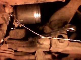

Сообщение kaidi 11 июл 2016, 18:51
Привет
сегодня снял внутренний шрус таким образом.
тонким тросом обмотал его основание у коробки и внатяжку привязал к рычагу. Потом начал перекручивать трос с помощью ключа рожкового. Шрус стал оттягиваться и встал внатяг. я еще немного перекрутил- так что б посильнее оттянуло- и вставил скобу от съёмника между шрусом и фланцем (этим съёмником я внешние шрусы снимаю). Пару раз по скобе ударил- выщелкнуло.
Кто то писал что масло не польётся.. нифига.. полилось
