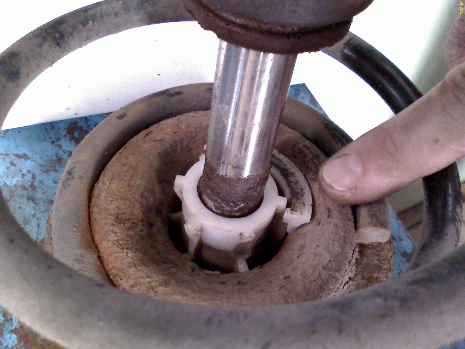

подскажите как называется вот эта пластмасинка белая?(поехали менять амортизаторы,но мастер сказал что сомневается стоит ли менять с поломанными вот этими белыши штуками...оставили пока старые...но название не знаем....кто в курсе подскажите,и можно ли их купить отдельно?

Вроде отбойник поломан и пыльника нет. Аморт, пыльник, отбойник. На каждую сторону.

пыльники угу,нету, отбойник....а где купить не подскажете?просто даже по каталогам не могу найти такой хреньки...

Можно заморочиться и искать, можно сьездить на Печ.Гр или Басейную, или Удельную... стоит - примерно 1000 пыльники, отбойники на обе стороны, аморт 1700-3500 в зависимости от "оригинальности" )) Ставил "оптимал", т.к. другого не было, искать не пробовал. Приехал, купил, поставил. Можно ставить на ПГ - 800 ру за стойку, в других местах немного дешевле. Вроде дают 6мес. гарантии, если у них все делать. )))
