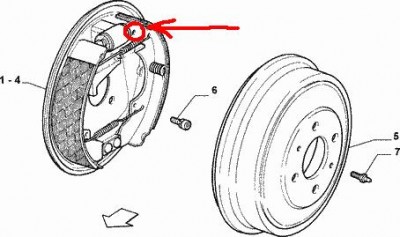

и так провел вчера полдня в гараже меняя колодки :)) Ну начнем с того, что болты там надо вкручивать М10 ;) Потом появилась следующая проблема - ручник крепится к колодке с помощью шпильки (или как ее правильно назвать не знаю), которая развальцована, пришлось ее высверливать, новые шпильки были в комплекте с колодками. Вроде разобрался, сточил выработку барабана, одел все нормально. А вот на втором колесе, кто то видимо там побывал до меня, автодоводчик был поставлен не той стороной, вследствие чего пластина которая фиксирует зубчатый валик была сломана, пришлось долго придумывать как ее там закрепить. Кстати автодоводчики продаются отдельно? Может от какой другой машины подойдет? Ну вот в принципе и все, второе колесо сделал гораздо быстрее :)) Теперь у меня есть опыт замены задних колодок 8-) :D

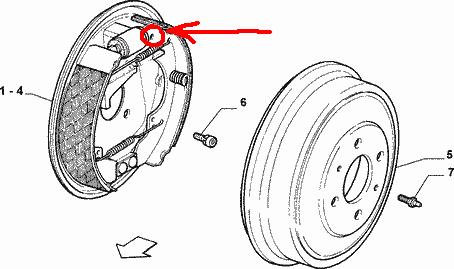

тросик из скобы вынимается. Я имел ввиду ту деталь на которой как раз вот эта скоба (не знаю как ее звать :)), эта вот деталь крепится к колодке с помощью шпильки (на картинке выделил место крепления). Если найду доводчик, то когда буду менять обязательно сфоткаю

Не на всех Пунтах стоит регулируемая планка самоподвода. На многих стоит просто трещетка как на 176 Пунтах.

На самом деле все различие - есть ли АБС на машине или нет. От этого зависит, стоит ли трещетка как на 176 Пунтах или планка самоподвода.
