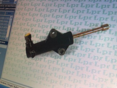

Сообщение ivanmelk 03 июл 2010, 22:39
фото
.jpg
металлический

Re: Педаль сцепления
Сообщение Андрей :) 04 июл 2010, 00:07
Ммм, это рабочий цилиндр сцепления вообще то) И к звуку внутри салона он не имеет практически ни какого отношения) Есть ещё главный цилиндр сцепления и он тоже может скрипеть... А может скрипеть и вилка...

Сообщение ivanmelk 04 июл 2010, 09:24
Андрей!-мы тезки!)
Цвет больше на оранжевый идет,а машина не моя)
Скрипит именно рабочий(в этом случае)когда педаль сцепления ближе к полику, причем при разогретом моторе, рабочий расширяется (пластик) и педаль остается снизу. В этом то и собственно проблема, скрип меня не очень волнует)
Сообщение Андрей :) 04 июл 2010, 12:27
ivanmelk Рад знакомству)
Тогда ясна природа вашего скрипа, хорошо что нашли, теперь замена рабочего за 800р и всё)
