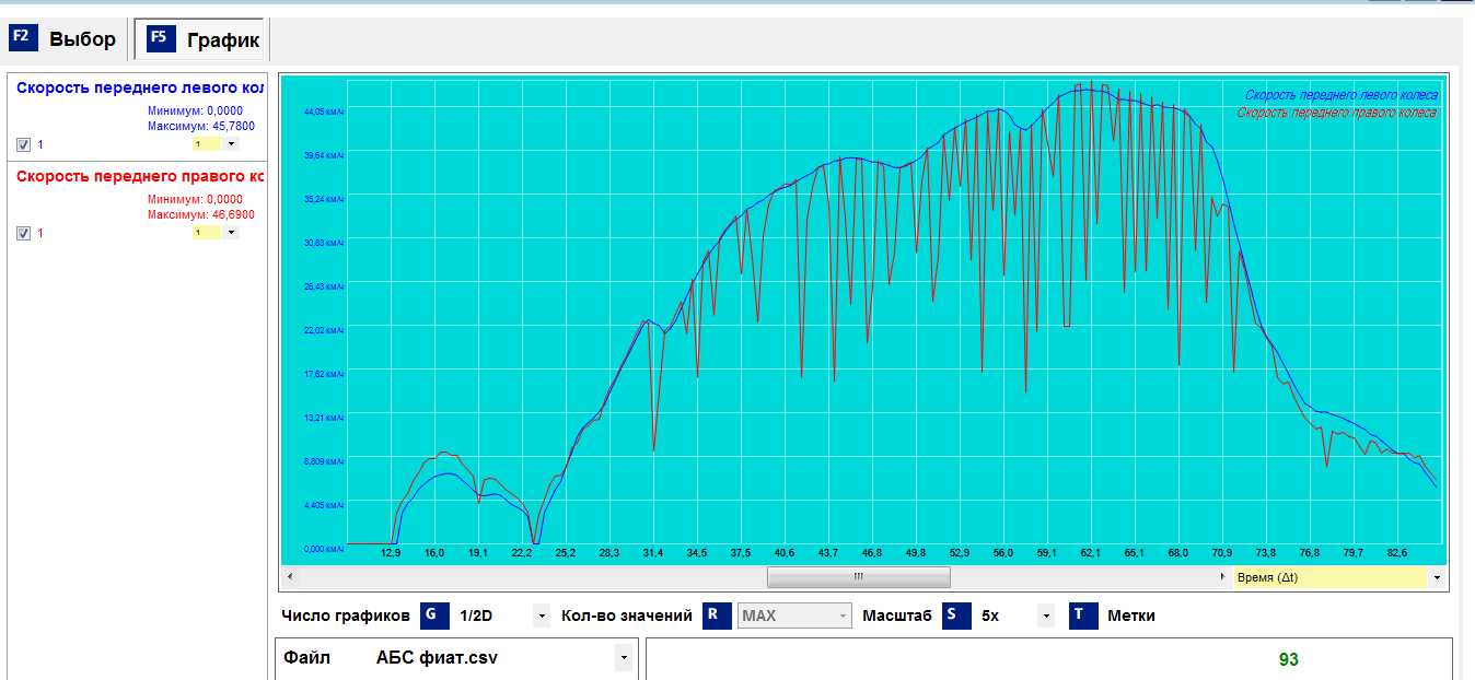

Всем привет,Машинка FIAT PUNTO 2008Г загорит ошибка С0033-29 при скорости выше 30 км\ч решили поменять датчик передний правы ,вытащить целым не удалось,снимал ШРУС высверливал,всё прикипело,купили датчик BOSCH за 450руб,установили загорается так-же. замерил сопротивление 450 КОМ снял осцилку вот

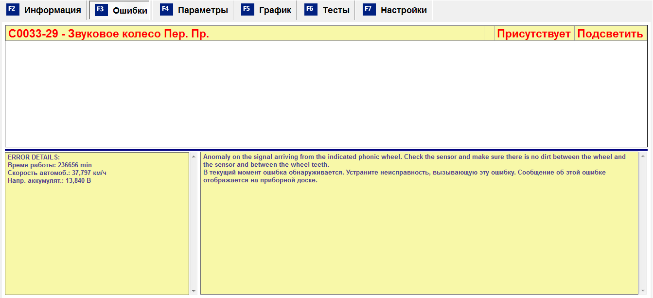

Решили заказать другой по дороже (дорогой значит качественный) за 1300руб ставим ,тоже самое и график похож.Сопротивление у второго нового датчика вообще не увидел а симптому такие-же зажигание включаю ,АВС тухнет ,как только превышаю 30 км\ч загорается,может кто ,что подскажет?Вот скрин с ошибкой:
