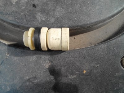

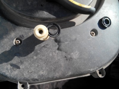

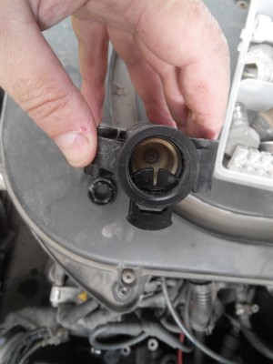

Сообщение kaidi 16 авг 2015, 00:39
Надоела постоянная течь из под сальника. 1к за новый цилиндр я всегда успею отдать -). Начнем с ремкомплекта за 100р. Снимаем площадку под акум. , потом откручиваем 2 болта и поднимаем ,цилиндр, тоненькой отверточкой поддеваем стопор на входящем шланге. Вытаскивает шланг и поднимаем штуцер выше бачка с тормозухой.
Вытаскиваем шток, выдвигаем вбок стопор пластиковый, и выковыриваем поршень.
Снимаемых старый сальник с поршня, одеваем новый. И все в обратном порядке.
