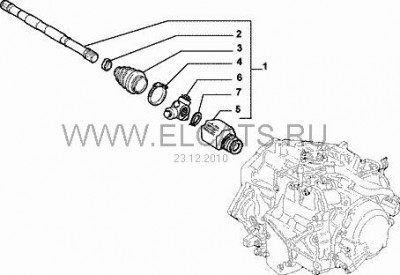

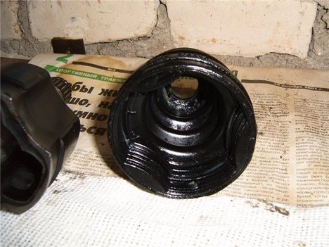

Добрый день!
Пришло время заменить пыльник на внутреннем ШРУСе. У всех такой ШРУС как на фото?
Нигде не могу найти пыльник: обыскал все магазины своего города - менеджеры разводят руками. В Экзисте заказывал оригинал - он оказался не трипод. Какие есть интернет-каталоги чтобы подобрать пыльник по размерам?
Меньший диаметр внутр = 23
Больший диаметр внешн = 78
Двигатель 1.2 16V
КПП: механика (но есть подозрения, что раньше была автомат)

Re: Где достать пыльник на трипод?

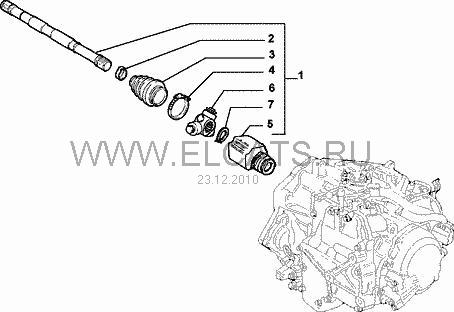

Сообщение KostyanZh 23 дек 2010, 21:52
Связи с прошлым хозяином нет. Есть подозрения, что раньше стояла АКПП, вот и на сайте elcats.ru на схеме изображен трипод:

Сообщение podonok 24 дек 2010, 10:08
Смотрел я эту схему, там у пыльника др размер чем ты указал, на автомате и на механики одинаквые пыльники и привода помоему.
