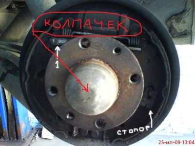

будте добры подскажите как снять колпачок со ступици чтоб подшибники смазать а то звук у них суховат. колпачок откручивается? снимается? сидит он там как литой вот и не рискнул не зная.

отвертку ставишь в месте стыка ступицы и колпачка и подстукивая молоточком сбиваешь ее...

разобрался просто прикипела хорошо. подшипник там закрытого типа смазывать не нужно.

Вчера снимал ступицу, подшибник открытый с одной стороны(смазал), гайка ступицы на 32.
Кстати дабы не плодить тему кто знает момент затяжки задней ступицы в мануале нет, всё перерыл? Я пока затянул аля конусный подшибник.
Ещё вопрос: рспорная планка задних тормозных бошмаков упала и сгрызла электромагнитное кольцо на ступице!!!Абс работает постоянно((( Т.к. Прод. хоз. умудрился потерять верхнюю стягивающюю пружину. Теперь надо менять подшибник, а он в сборе со ступицей только, подскажите VKBA 3540 подойдёт подшибник? У меня Punt 188 1.2 60hp 2001года.
И можно ли купить подшибник без ступицы но с магнитным кольцом? Если да кинте номерок плизз.
