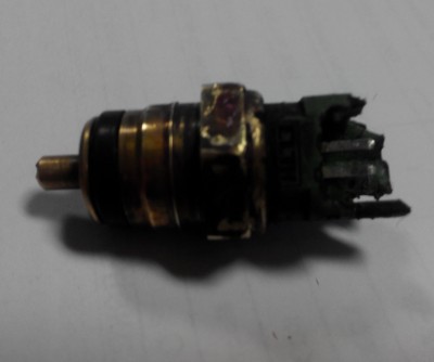

Нашел и вынул датчик. Стоит он у меня рядом с 4-ой свечей. Выходит на печку. Маркирован- ELTH WTS 11"A

мда, серьезная задача, без вепера не нашел бы точно.
для 8-ми клапанных 71719393

только он от фото отличается твоего. В экзисте посмотри по фотам, он не он

Спс.. там ваще история у меня получилась. Датчик то я вынул.. он был в корпусе пластиковом. Предыдущая прокладка между рулем и сиденьем прифигачила его на герметик. Там текло. Разъело фишку и посадочное место. Обратно вставить не получилось. Вставил пробку из- под вина на место датчика. Дачик с фишкой смотал изолентой.Повесил аккуратно рядом . Без датчика машина не заводиться,показывает перегрев. Ща езжу с пробкой от вина и минусовой температурой на приборке. Но карлсон почему то работает, хотя мотор не горячий(слюна не шипит). Заказал датчик FAE 33850 - там посмотрим.

Вентилятор не от этого датчика работает. На кожухе вентилятора стоит резистор, я так понимаю от него. Правильно ты заказал, меня просто смутило отсутствие корпуса на твоей фото. Отпишешься когда заменишь.

датчик FAE 33850. В корпусе. Встал нормально, температуру показывает. Пока полет нормальный.
По поводу карлсона. Включался мин через 20 езды и крутился не переставая. Датчик висел в воздухе, стрелка на приборе лежала .
